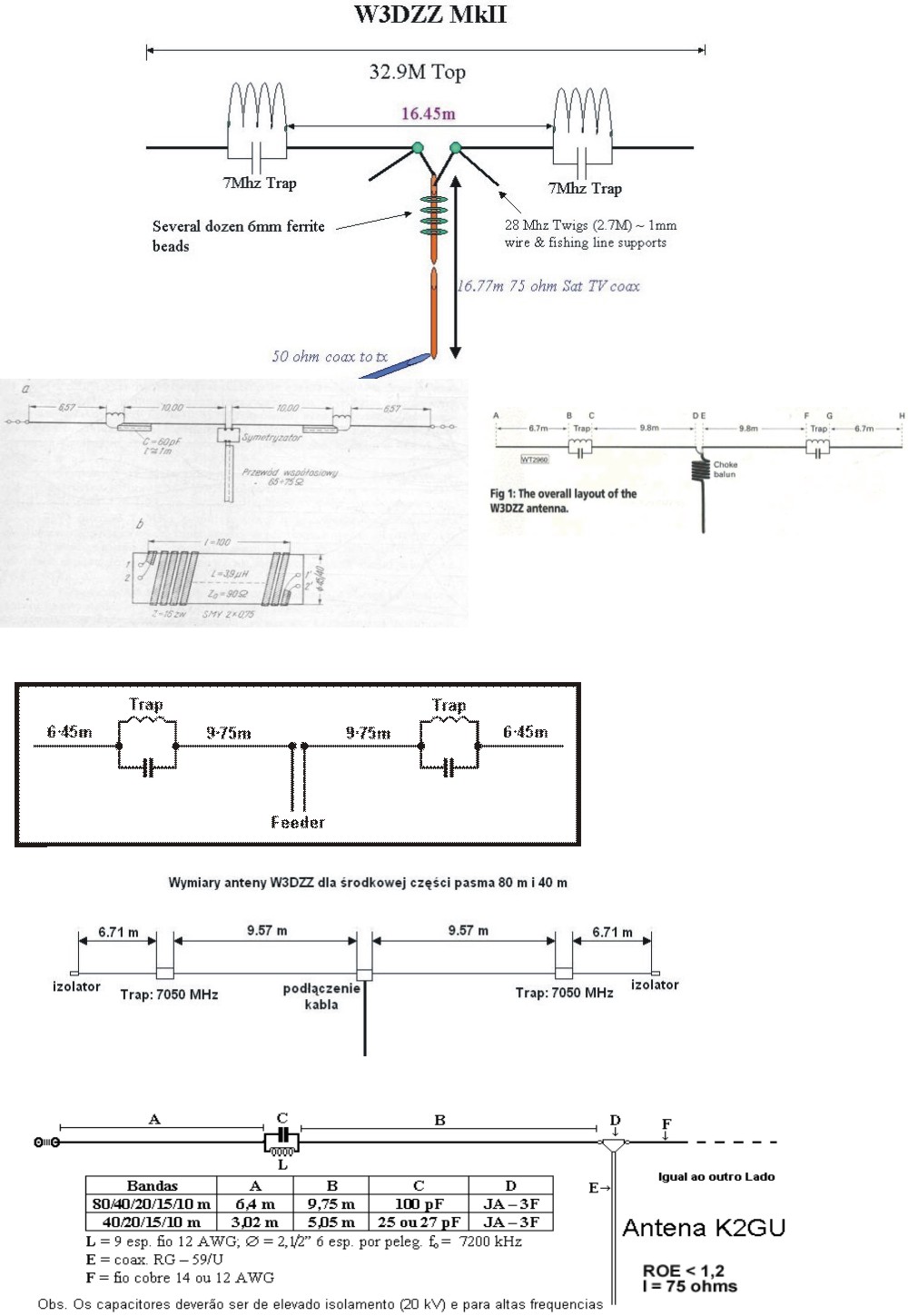

Żeby nie być gołosłownym oto kilka przykładów :Huh
Czy mam rozumieć że wymiary linki nie są krytyczne ?
