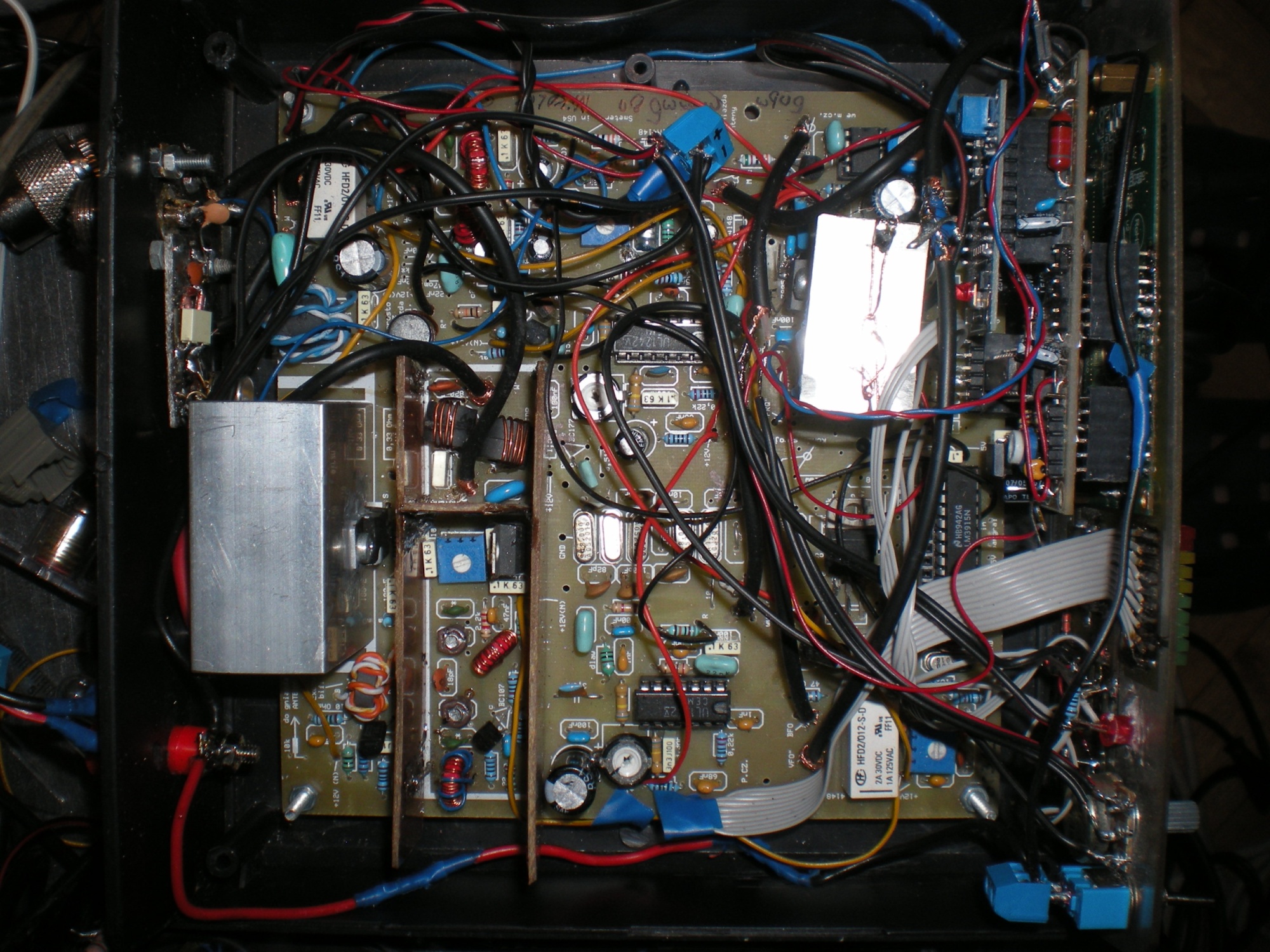

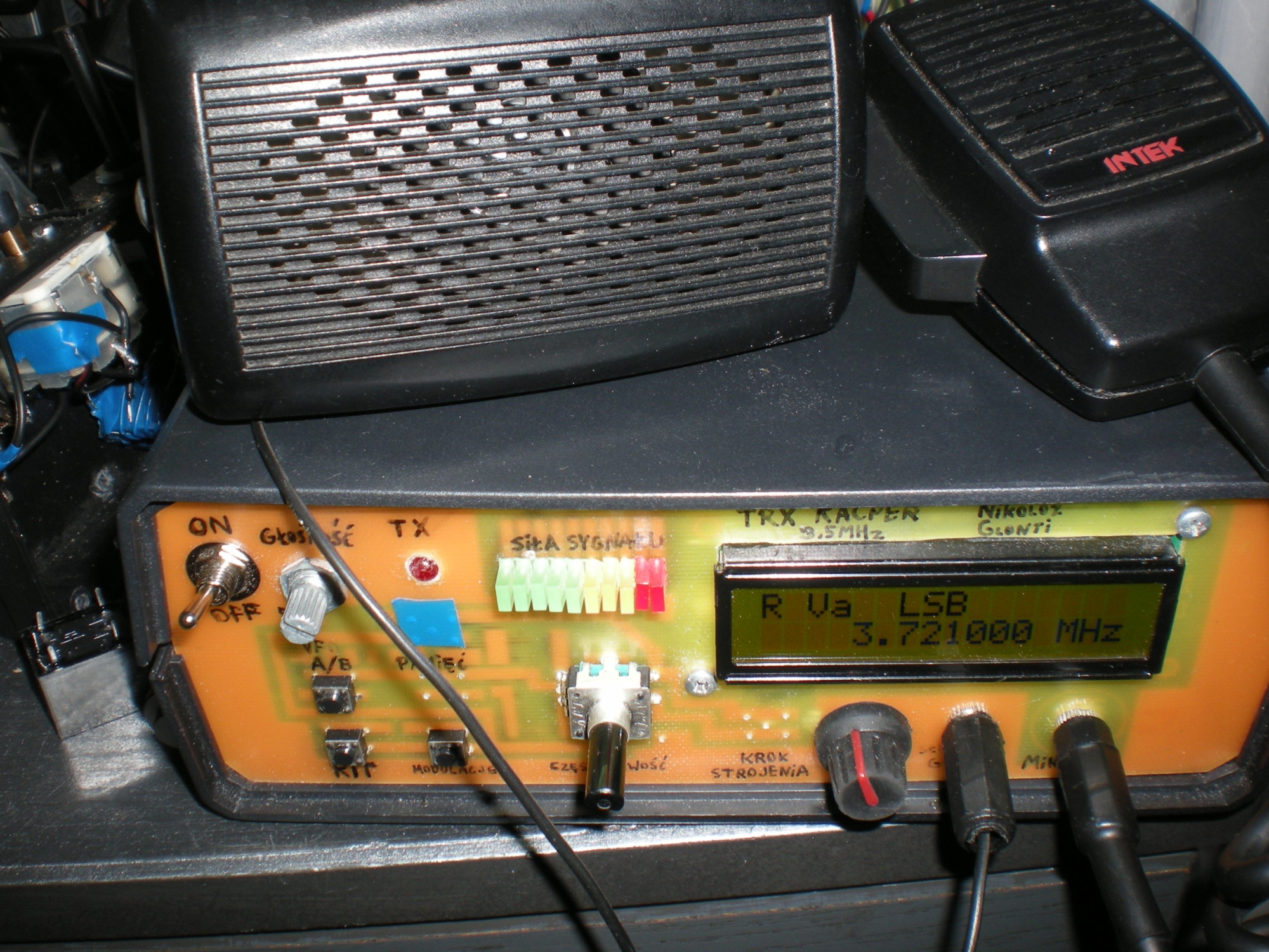

Kacpra skończyłem jeszcze przed początkiem wakacji.
W domu nie mam jak sprawdzić w praktyce, ale jak podłączyłem do

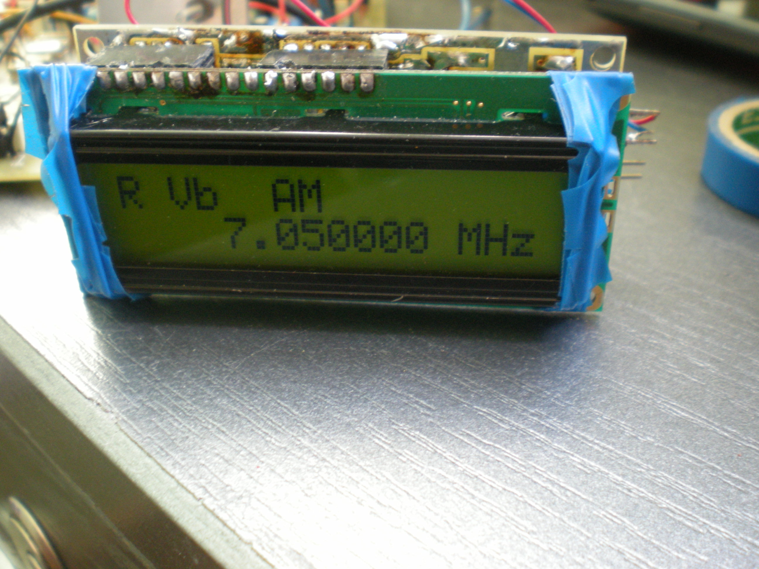

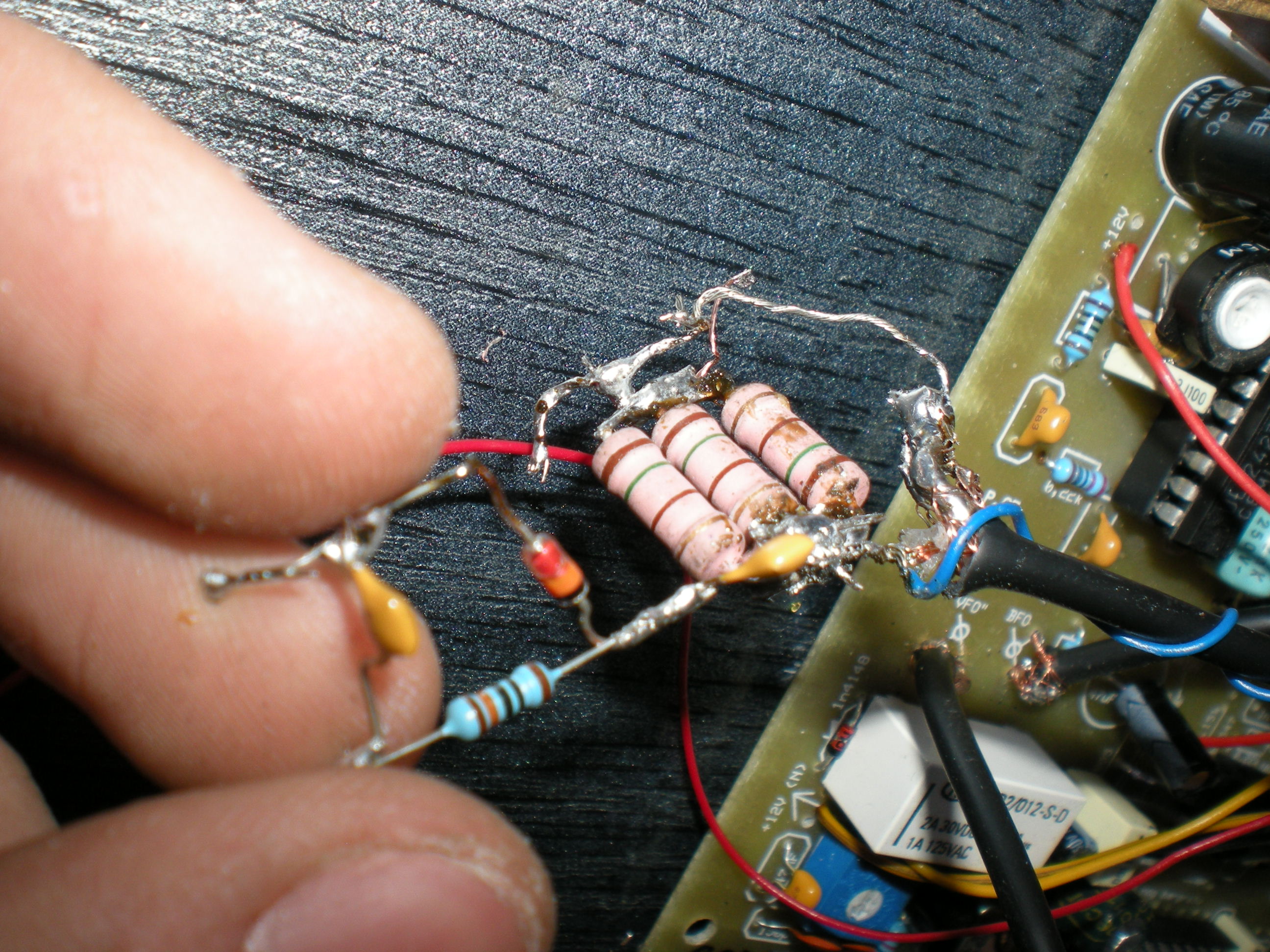

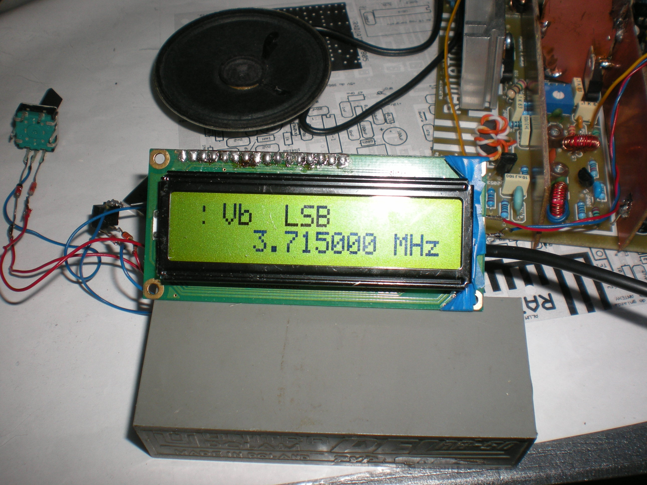

anteny klubowej inverted-V 2x19,5m to okazało się, że odbiornik jest bardzo czuły - wręcz doskonały. To pewnie zasługa straszliwie czasochłonnego strojenia obwodów wejściowych "na słuch". Pierwsze QSO przeprowadziłem z SP3LOZ - dostałem raport 59 i potwierdzenie ładnego sygnału(korespondent sprawdził od 3.713.5 do 3.716.5 - ja prowadziłem "monolog" na 3.715.0). Jeśli chodzi o moc, to z zasilacza klubowego posiadajacego nominalne napięcie 13.8V , a rzeczywiste 14.4V wycisnąłem 35V w.cz (sonda na zdjęciu) - przy maksymalnym gwizdnięciu(niestety nie dysponuje jak na razie generatorem funkcyjnym). To pewnie jakieś 5-10W. Kacper posiada synteze DDS. Program jest indyjski a moduł generatora dds - chinśki. Jednak to mi za bardzo nie przeszkadza. Do kacpra dodałem coś "od siebie". Jest to układ vox w.cz, który przy wykryciu mocy na wyjsciu antenowym automatycznie zaswieca diode led. Dzięki temu wiem, czy radio naprawdę nadaje(pierwotnie to diodę podłączono do przekaźnika).
Pierwsze testy syntezy.
Transciver od wewnątrz
A oto kacper widziany od przodu
Sonda w.cz
