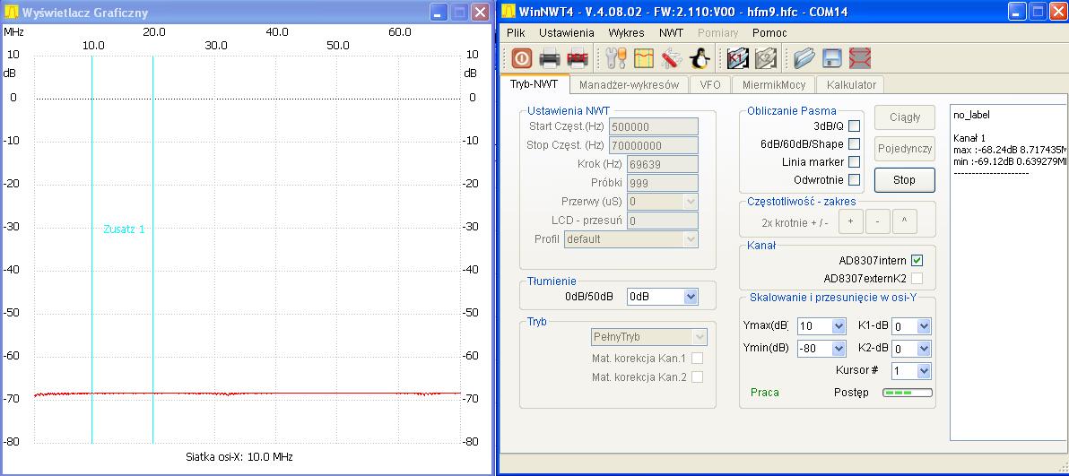

Wykonałem analizator NWT-7 wg projektu SP9XUH http://sp9xuh.pl/index.php?p=1_6.
W moim urządzeniu pracuje AD9851 napędzany generatorem 32Mhz, sonda AD8307.
Do wzmocnienia sygnału użyłem wz. ERA-1.

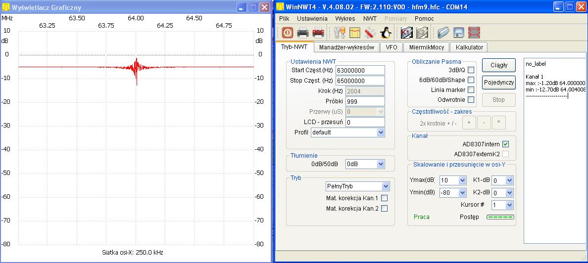

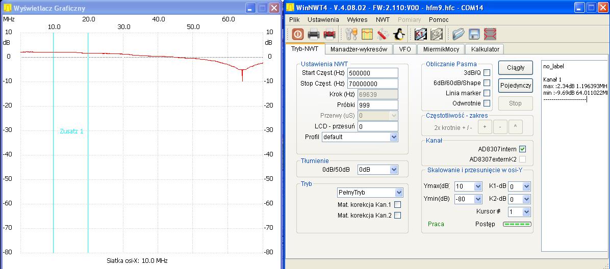

Po przeprowadzeniu kalibracji, na częstotliwości około 64MHz uzyskuje bardzo nieliniową charakterystykę, wręcz jakieś zakłócenie które nie wiem czym jest spowodowane.
Myślałem że wzmacniacz się wzbudza więc wymieniłem dławik w jego zasilaniu z 10uH na 100uH, ale to nic nie dało. Dodatkowo eksperymentowałem z rezystorem w obwodzie zasilania od 13om do 100om . Efekt jest ten sam mam bardzo duże zniekształcenie ok 64MHz. W efekcie wymiany rezystorów zmniejszyła mi się dynamika z ok -80dBm do -70dBm, oraz minimalnie spłaszczyła się charakterystyka przy zwartych wejściach IN<>OUT. Czy macie jakieś pomysł co może być przyczyną takiego zachowania się wykresu.(?)
