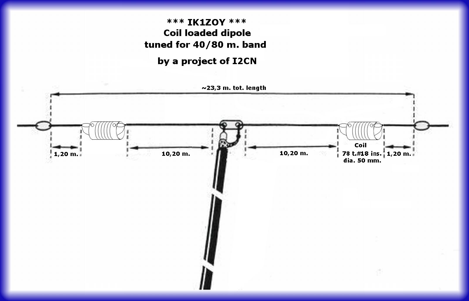

Żeby nie zaczynać nowego wątku...
Chcę zrobić i zawiesić taką antenę jak na rys.
Nie rozumiem tylko opisu cewki. Na karkasie śr 50 mm jest 78 zwojów. To rozumiem.
A to #18 ins - to o co chodzi?
Pozdr!
Shy SP5RF
