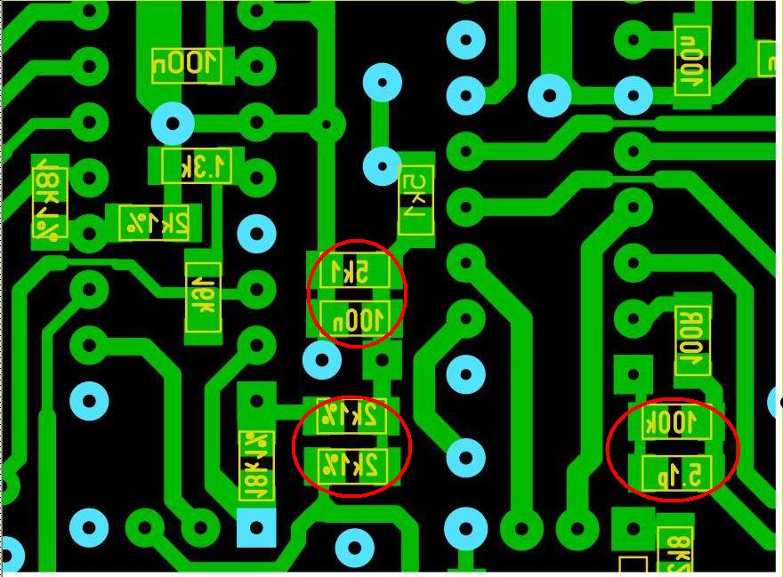

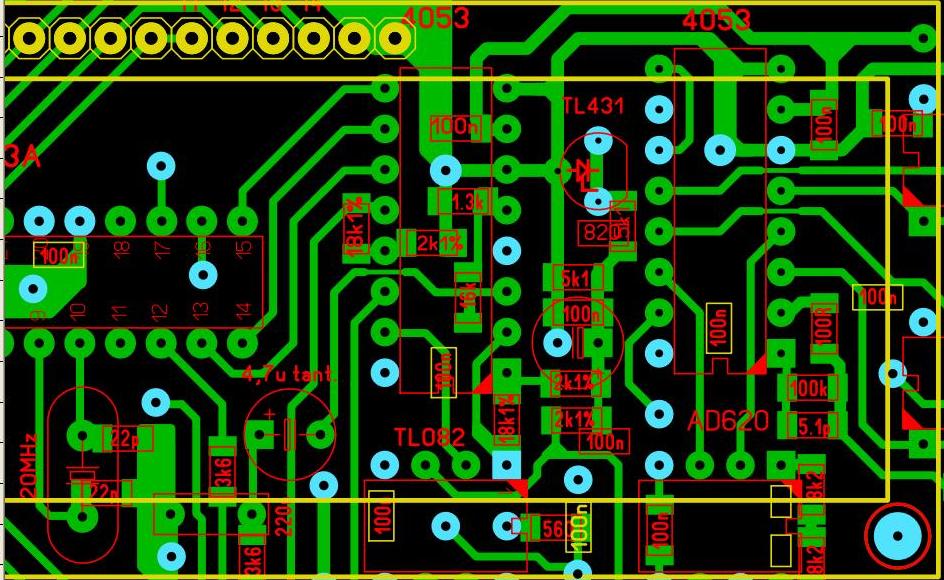

Rafał, jeśli już coś poprawiasz to rób to dobrze. Nie zrozumiałeś intencji Jerzego w jego sposobie opisu elementów SMD na drukach. Umieszczenie opisów na górnej warstwie pozwala na wykonanie nadruku mimo, że opis jest "na elemencie" ale z odwrotnej strony płytki (pierwszy ekran). Twoja wersja nie nadaje się pod produkcję ponieważ obrysy elementów SMD oraz napisy wchodzą na pola lutownicze (drugi ekran). Jak nie chcesz tego drapać przed lutowaniem to trzeba to koniecznie poprawić. Do wykonania fabrycznego należałoby poprawić również wiercenia.
