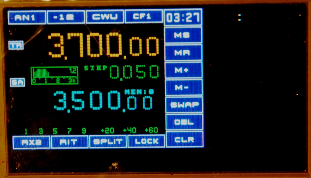

Po dostosowaniu funkcji graficznych do większego rozmiaru wyświetlacza (320x240 -> 480x272) oraz przeskalowaniu panela dotykowego uruchomiłem ostatnią wersję oprogramowania sterownika XmegaTFT na wyświetlaczu 4,3 cala. Jak widać na zdjęciu nowy ekran jest sporo większy i trzeba opracować pod niego nowy układ klawiszy i dodatkowych elementów do zobrazowania informacji.
Czarne obszary po prawej stronie i na dole to pozostała część ekranu do wykorzystania, widoczne refleksy na zdjęciu to folia ochronna.
Pierwsze spostrzeżenia z testów:
1/ Kontrast i kolory bardzo podobne do TFT-3,5 cala, mniejsze kąty oglądania, nie nadaje się do obserwowania od dołu (na godzinę 6:00, pozycja horyzontalna). Prostopadle do ekranu i od góry jest OK. Gdyby była taka konieczność możemy obrócić wyświetlacz o 180 stopni i zrobić "lustrzane odbicie grafiki").
2/ Wyświetlacz 4,3 cala jest wolniejszy od wersji 3,5 cala. Częściowo wynika to z konieczności wysyłania dodatkowego bajtu adresu dla osi Y, dla 240 pikseli był 1 bajt, teraz dla 272 muszą być dwa. Sam kontroler TFT również jest lekko wolniejszy dlatego poszczególne funkcje graficzne musiałem lekko spowolnić.
