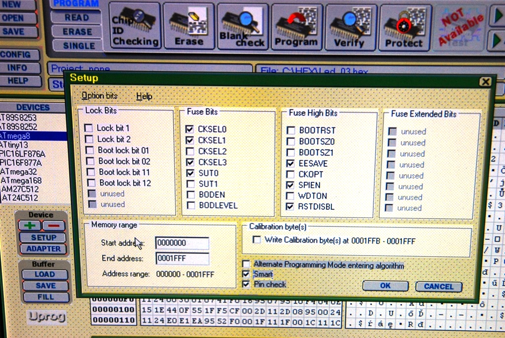

Leszek, włącz SPI ponieważ niektóre programatory równoległe obsługują ATmegi tylko poprzez SPI. Potem jest problem z dostępem do takiego procesora.
Procesor trzeba ustawić na wewnętrzny generator RC oraz zablokować RESET ponieważ wykorzystujemy ten pin do sterowania LED-em. Ekran konfiguracji bitów ATmega8 w załączniku (UprogHS).
Przy poprawnie działającym procku świeci się tylko jedna dioda LED z lewej strony, wskaźnik Smetra.
Po wciśnięciu klawisza [FUNK] wskaźnik pokazuje pomiar napięcia zasilania. Zmieniając napięcie od 9 do 15 V zobaczymy przesuwanie świecącej diody w prawą stronę.
