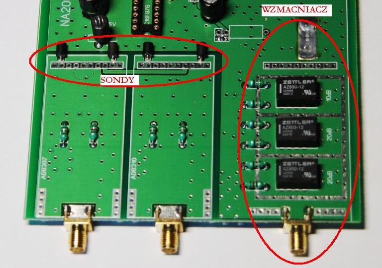

Uważny czytelnik z łatwością zauważy na podstawie zdjęć, że miernik ma możliwości konfiguracji sprzętowej według indywidualnych potrzeb pomiarowych. Jeśli potrzebna jest nam sonda liniowa lub sonda ze wzmacniaczem przed detektorem to projektujemy sobie taki moduł sondy i wkładamy do NA200 na "balkonik". Na jednym ze zdjęć widzimy NA200 z czterema sondami (aktywne są dwie górne).
To samo dotyczy wzmacniacza wyjściowego. Na płytce znajdują się złącza pozwalające umieścić nad przekaźnikami moduł z innym wzmacniaczem sygnału wyjściowego. Jeśli ktoś chce oraz umie zbudować i uruchomić przeciwsobny wzmacniacz Nortona chodzący do 200MHz to ma taką możliwość.
Nikogo nie namawiam do budowania tego miernika czy wzorowania się na nim. Różnych wersji NWT w sieci jest pełno i każdy wybierze ten który mu najbardziej odpowiada. Miernik powstał na potrzeby członków Grupy Husar aby ujednolicić bazę pomiarową i obecne jego możliwości spełniają nasze oczekiwania.
