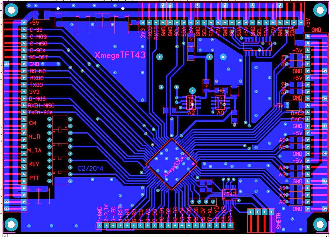

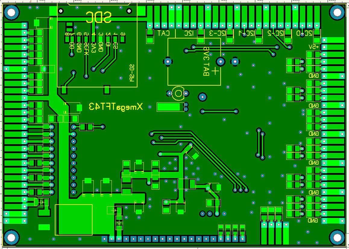

Skończyłem projekt druku pod nowy sterownik radia. Jak widać na zdjęciach układ sterownika jest bardzo prosty, zawiera tylko niezbędne układy. Płytka ma wymiary wyświetlacza TFT a mimo to nie ma zbyt wiele miejsca na złącza. Starałem się poprawić lokalizację złączy w stosunku do elementów umieszczanych na panelu radia (złącza klucza, PTT, enkoderów). Moduł będzie składany na "kanapkę" z wyświetlaczem TFT dlatego zastosowałem złącza kątowe na brzegu płytki. Docelowo planuję dorobić w tym samy wymiarze również moduł rejestrów szeregowych z zasilaniem z 12V.
Kompletny sterownik TouchTRX będzie składał się z trzech modułów:
- wyświetlacza TFT 4,3 cala;
- modułu procesora XmegaTFT43;
- modułu rejestrów szeregowych.
Ekrany z widokiem płytki w załącznikach.
