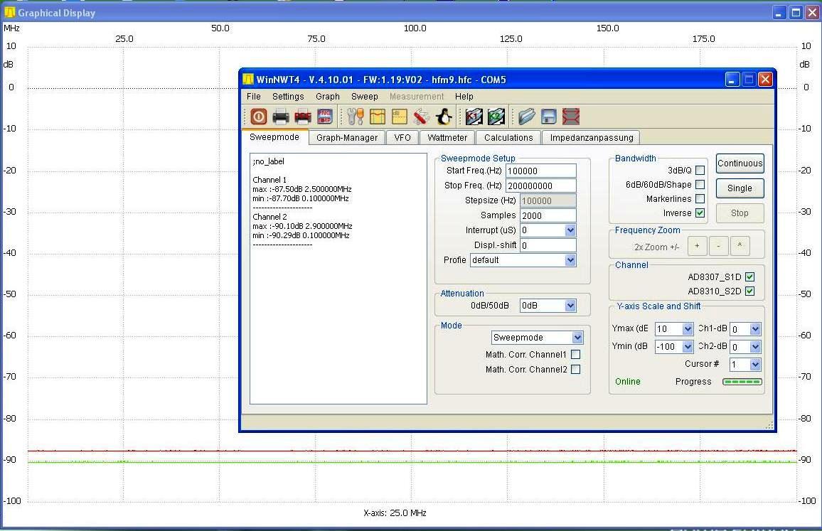

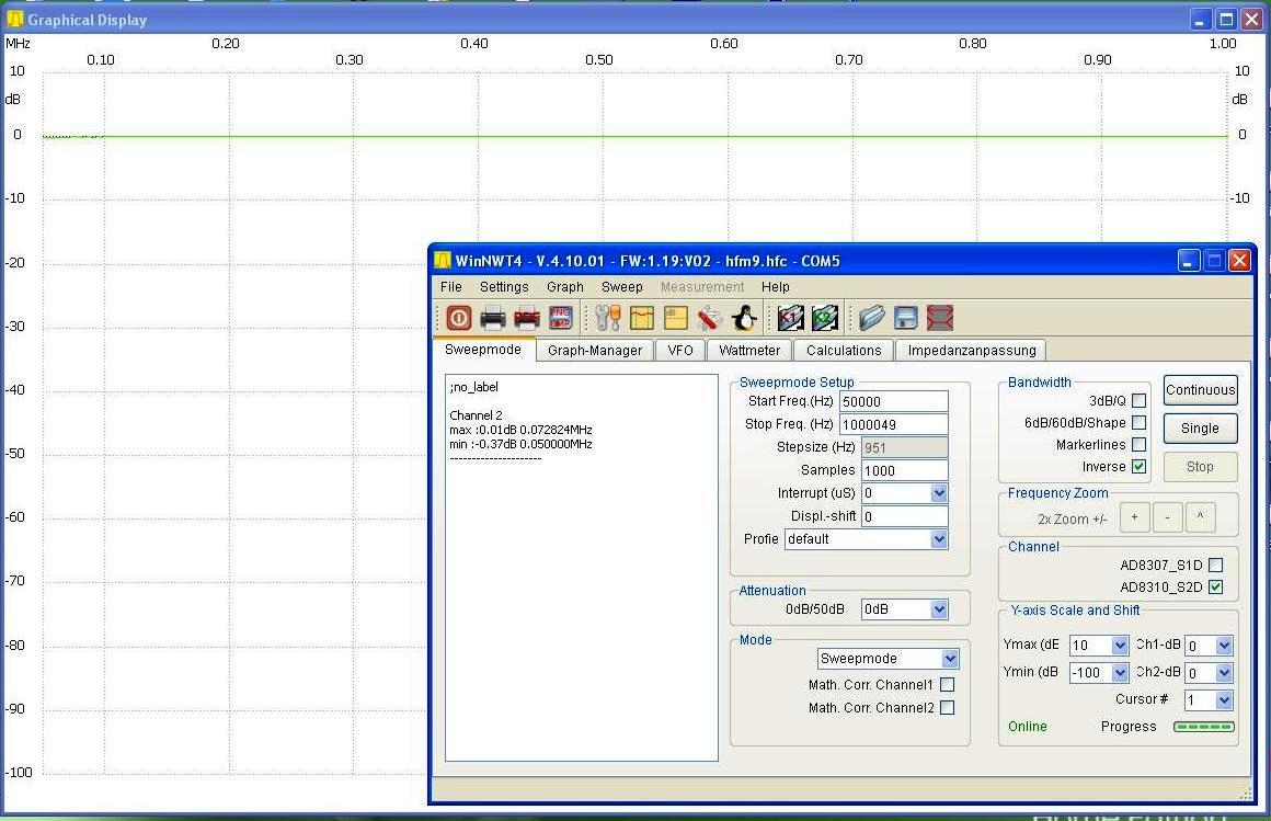

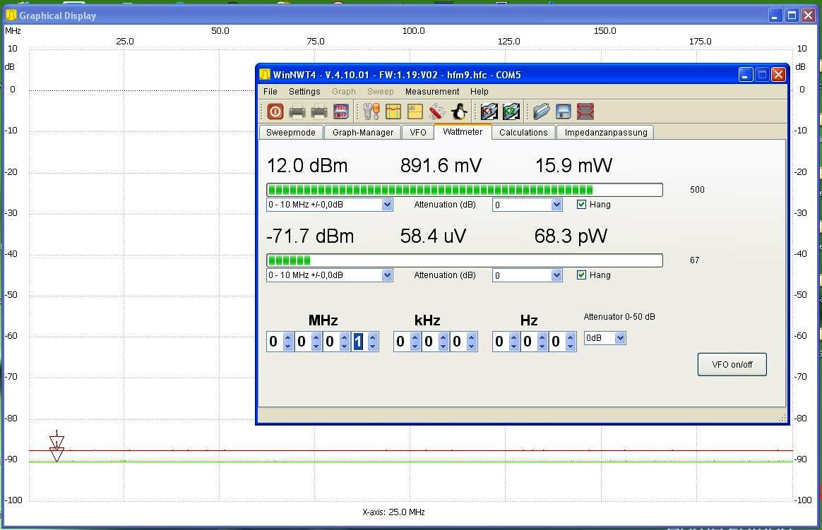

Jak to najczęściej bywa przy prototypach na druku trzeba zrobić kilka drobnych poprawek. Analizator działa poprawnie w całym zakresie od 50kHz do 200MHz, obie sondy działają, z USB i izolacją na ADUM1201 też nie ma problemu.
Na zdjęciach to co udało się "wycisnąć" z tego analizatora dla sond: AD8307 i AD8310 (oryginalne z Analoga). Większość parametrów jest bardzo dobra, może warto jeszcze posiedzieć nad zmniejszeniem poziomu drugiej harmonicznej.
