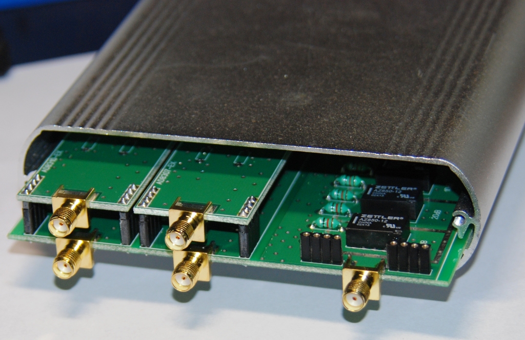

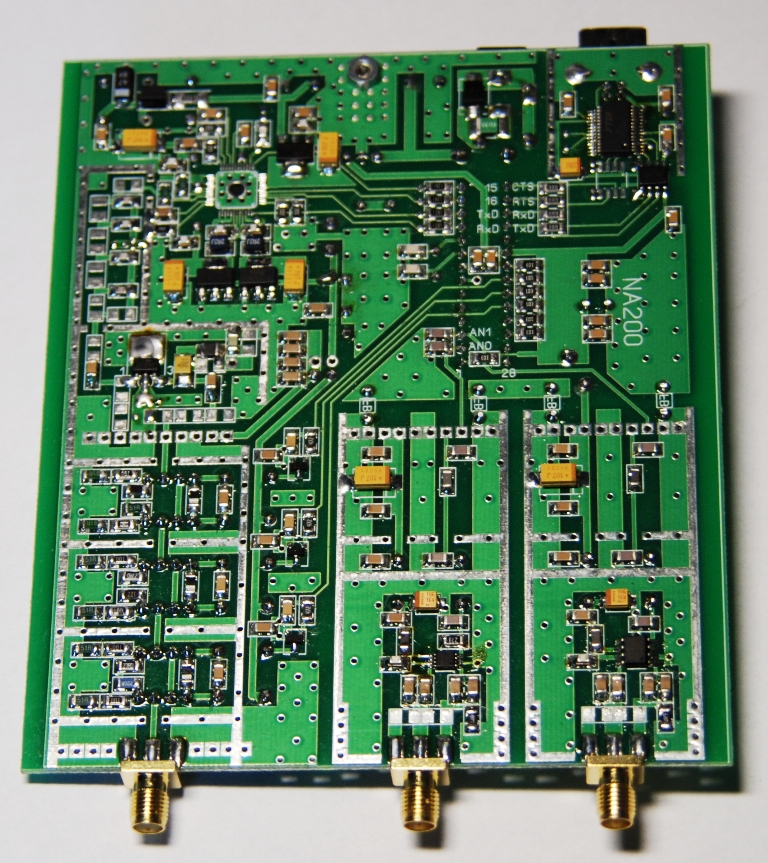

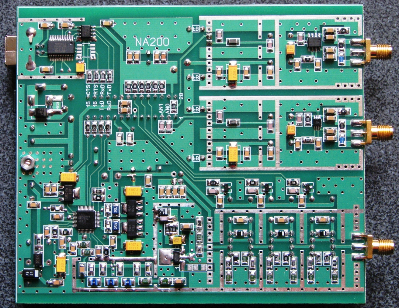

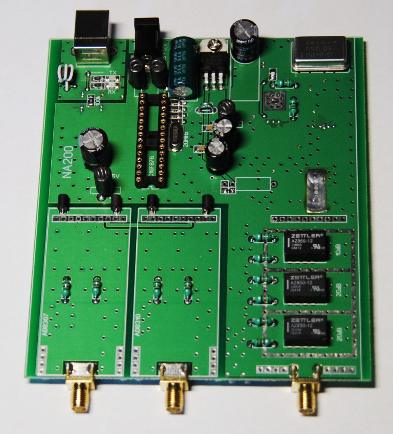

Od jakiego czasu nosiłem się z zamiarem wykonania NWT200. Jako, że chciałem mieć analizator na druku fabrycznym postanowiłem zrobić podkład i przerysować go w Sprint Layout. Po dokładniejszym zapoznaniu się z oryginalnym projektem zrezygnowałem z tego pomysłu ponieważ sam projekt druku jest "marny" oraz dodatkowo należałoby na nim wykonać kilka modyfikacji np. USB, rozdzielić masy cyfrowe od sond, itd.
Optymalnym rozwiązaniem okazało się zaprojektowanie własnej wersji druku z uwzględnieniem koniecznych modyfikacji i nowych propozycji. Tak powstał analizator NA200 który jest klonem analizatora NWT200 ("prawie" ten sam schemat i dokładnie ten sam program na PIC-a).
Ostateczny kształt przyrządu powstał po wielu godzinach dyskusji z Januszem SP5BMP co pozwoliło nam dopracować szczegóły kilku modyfikacji. Jedną z sugestii Janusza było zasilanie wzmacniacza z +12V oraz uniwersalne pole pod wzmacniacze w różnych obudowach.
Zaproponowałem nazwę NA200 aby odróżnić to rozwiązanie od innych wersji NWT200 podczas opisywania pomiarów i dyskusji.
Zmiany w stosunku do NWT200:
1/ Nowy, przemyślany projekt druku, starałem się rozmieścić na druku poszczególne moduły tak aby zminimalizować ich wzajemne oddziaływanie.
2/ PIC w wersji przewlekanej, ułatwienie przy budowie i uruchomieniu.
3/ interfejs USB, FT232RL zasilany z PC-a, galwanicznie odizolowany od analizatora.
4/ Dwie sondy na płytce analizatora AD8307 i AD8310
5/ Możliwość instalacji innych sond na "balkonikach" nad podstawowymi sondami.
6/ Opcjonalny moduł wyjściowy instalowany nad tłumikami.
7/ Złącza SMA
8/ Klasyczne stabilizatory w układzie zasilania.
9/ Odmaskowane linie do przylutowania ekranów.
10/ Zasilanie wyjściowego wzmacniacza z +12V.
11/ Możliwość montażu w tłumiku przekaźników na 12V.

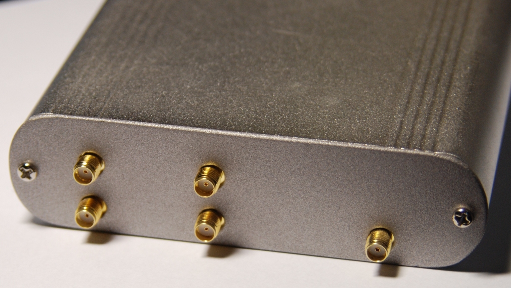

12/ Szerokość druku pod obudowę aluminiową na dyski 3,5 cala (taka jak na zdjęciu).
13/ Zasilanie +12V stabilizowane (wzmacniacz wyjściowy)
14/ Rozdzielone masy wzmacniacza i sond pomiarowych.
15/ "Podniesiona" masa sond pomiarowych w stosunku do masy całego analizatora.
Uzbierało się tego trochę co utwierdza mnie w przekonaniu że warto było przebudować ten projekt.
Przy instalacji modułu górnej sondy "na balkoniku" dolna sonda jest odłączana od procesora co daje nam możliwość stosowania różnych sond w różnych konfiguracjach. W tej chwili są dwa dodatkowe moduły pod AD8307 i AD8310. Jeśli jest potrzebna sonda liniowa wykonujemy ją w tym samym formacie i stawiamy na "balkonik".
W załącznikach kilka zdjęć analizatora podczas składania i uruchamiania.
