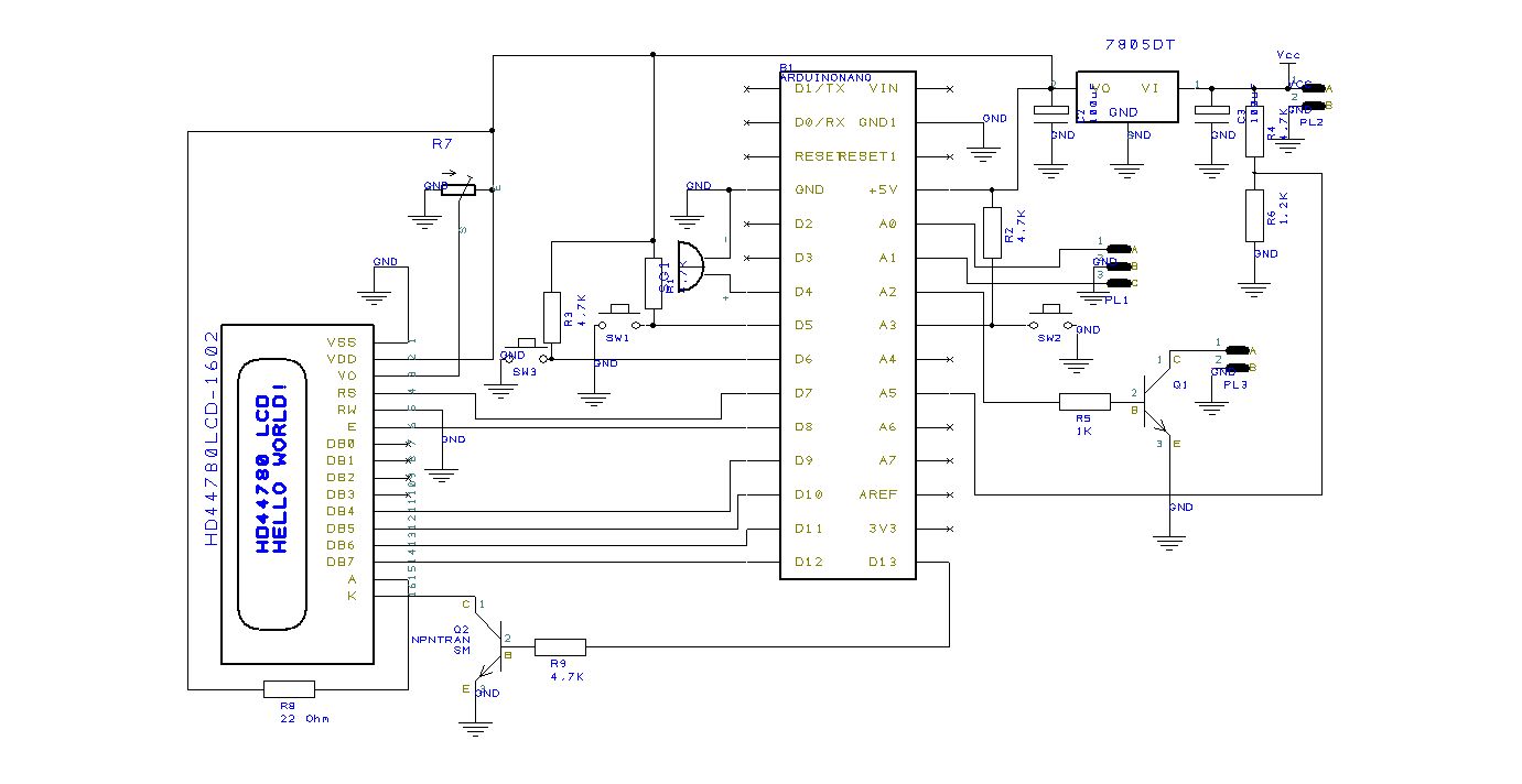

Zgodnie z obietnicą przedstawiam schemat i PCB miernika. Około weekendu dołożę schemat i PCB płytki tłumików rezystancyjnych przełączanych przekaźnikami do pomiaru mocy > 100 W. Przepraszam za formę schematu - mam nadzieję, że będzie do strawienia. Wyszło jak wyszło - nie robię tego na co dzień, ani dla pieniędzy. Jak chcę zrobić bardziej przejrzysty to nie wchodzi mi w całości na ekran. Potem trzeba w kawałkach eksportować do bmp. Pozostało tylko ,,pochylić" się nad zmianą softu, aby dało się pomierzyć większe moce. Sprawa dla znawców jest prosta - po przekroczeniu mocy 100W podmiana danych kalibracyjnych i wyprowadzenie sygnału na bazę tranzystora Q 1 sterującego przekaźnikami płytki tłumika rezystancyjnego 1:10. Ja na razie jestem za cienki w te klocki - tak więc czekam na chętnych do pomocy. Koszt miernika ok. 70 zł (może mniej - zależy co zalega u kolegów w szufladach) włączając w to obudowę - także myślę, że warto rozpropagować. Switch SW 2 jest przewidziany do ręcznej zmiany zakresu maksymalnej mocy pomiaru.
Obiecane materiały płytki tłumika.
Poprawiony schemat z zaznaczonym + zasilania.
[attachment=8380]
Jeszcze raz schemat miernika.
