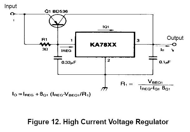

L200 wytrzyma mało ale 2 sztuki 2N3792 (bo one tam biorą na siebie ciężką robotę) wytrzymają wystarczająco dużo. To klasyczny układ gdzie dodaje się tranzystor(y) które pozwalają na przeniesienie dużo większych prądów niż sam stabilizator. Tu masz przykład jak zwiększyć wydajność prądową popularnych stabilizatorów serii 78XX İmage
A co do tych 24V z transformatora, z których chcesz zrobić 12V(czy 13,8) to będzie chyba lipa troche bo wytracenie tylu Volt na stabilizatorze liniowym spowoduje wydzielenie tej wytraconej mocy na elementach stabilizatora. Jeśli to będzie 10 A to na stabilizator będzie grzałką o mocy grubo ponad 100W. Nie wiem co mądrego ci doradzić w takiej sytuacji. A pewnie nie chcesz odwijać zwoi z uzwojenia wtórnego transformatora żeby obniżyć napięcie...
Z drugiej strony ... ten układ o którym pisał SP2JQR chyba jest do tego przystosowany więc może to nie być problemem.
