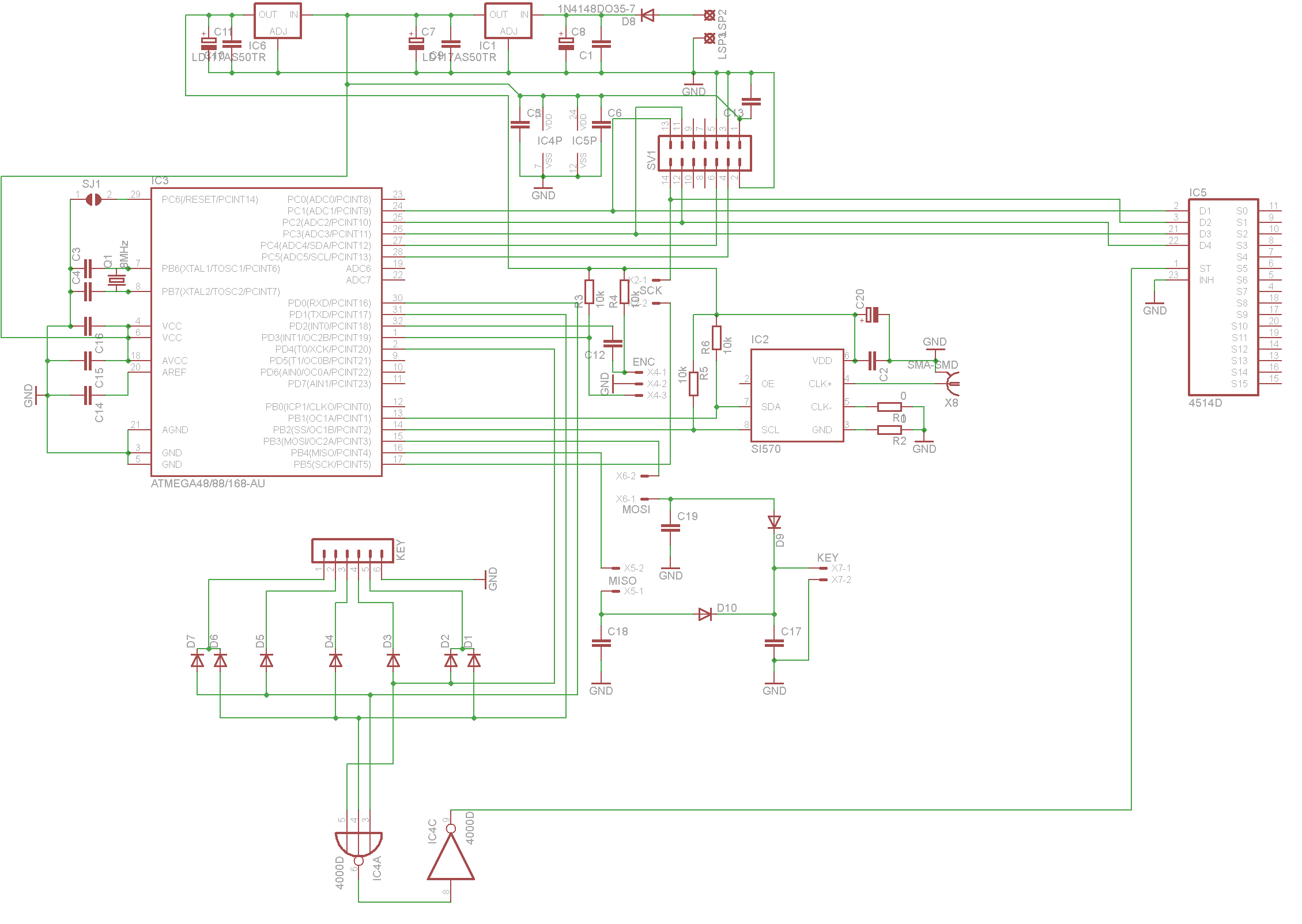

Ja jestem w trakcie kompletowania elementów. Uparłem się, że zrobię ten sterownik w SMT. Jestem w trakcie rysowania schematu i na jego podstawie wykonam własną płytkę. Zauważyłem, że wersja SMD Atmegi ma dodatkowe piny. Pytanie do Leszka czy Twój program będzie działał na tym mikrokontrolerze?
Świetnie, że udało się uwolnić dwa piny. Trochę mało miejsca na LCDSad
Może napis Fx dało by się przenieść na dolną linię. Pojawiał by się tylko w momencie kiedy chcielibyśmy wywołać częstotliwość zapisaną w pamięci. Wtedy RIT mógł by się dalej nazywać RIT. Zresztą napis RIT może się pojawiać tylko wtedy gdy jest włączony. Tak samo może być z wyjściem A i B [pin9 i 10]
Czy ktoś będzie chętny na wersję SMT?
W załączniku niedokończony schemat. Nie wygląda on profesjonalnie ale mam nadzieję, że płytka będzie udana. Rolleyes Wszelkie uwagi mile widziane.
