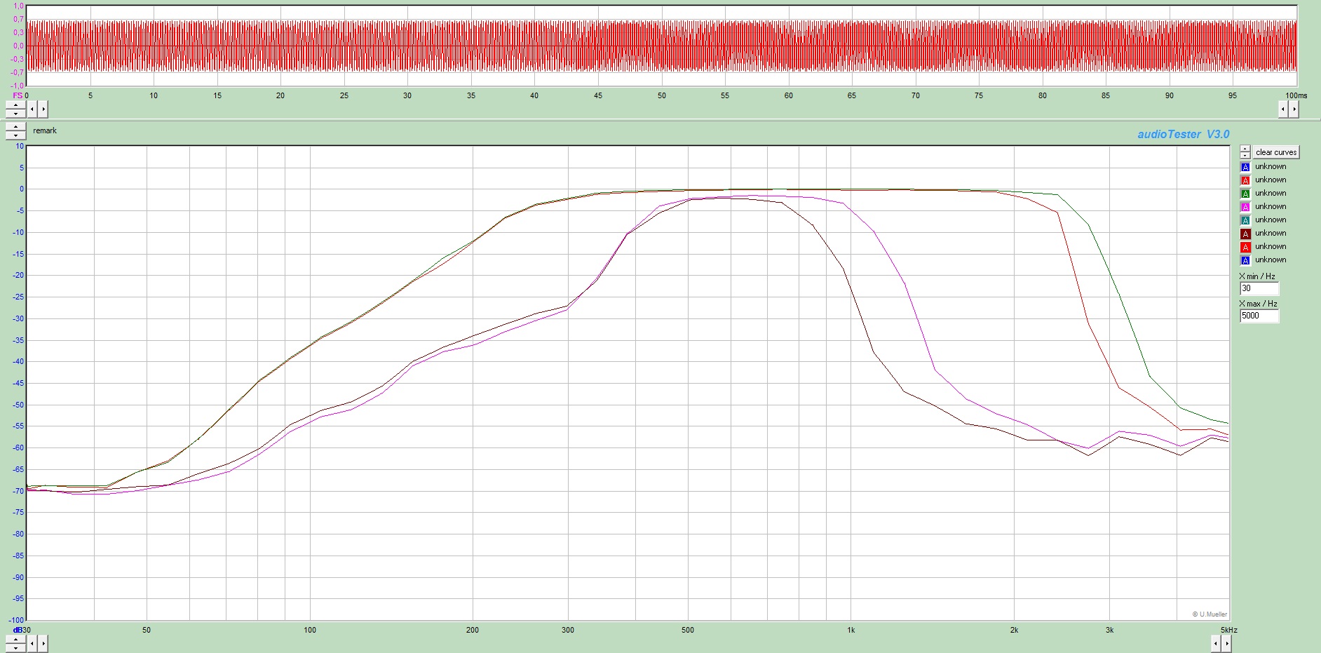

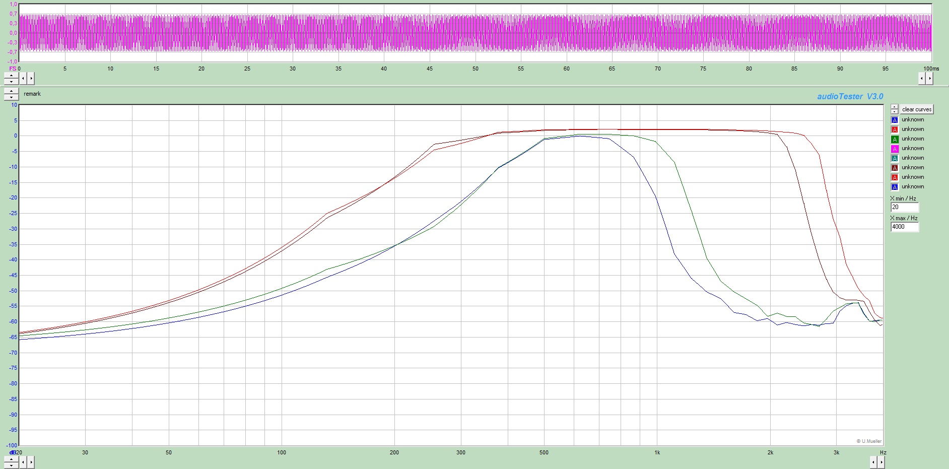

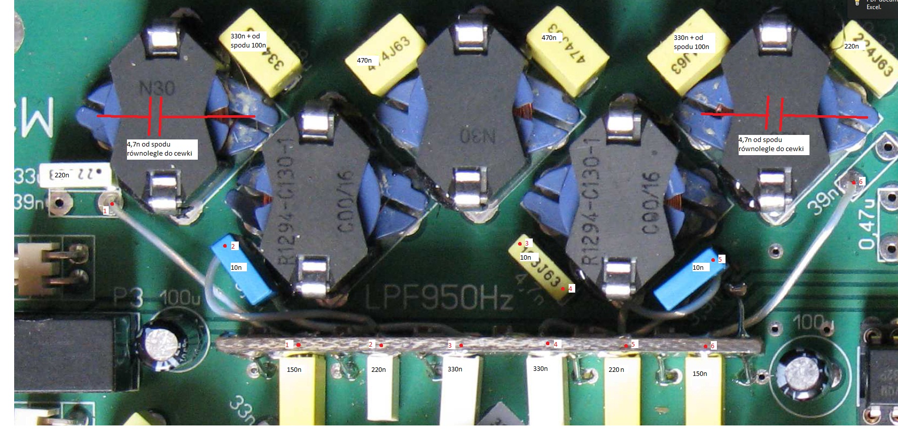

Przedstawiam do oceny wyniki z pomiarów filtra mcz. Uwagi mile widziane. Niestety, nie dysponuję porządną kartą dźwiękową, ale chyba do oceny wystarczy. Wykonałem wersję z "balkonikiem" dla drugiego filtru CW. Płytka z DW jest przygotowana pod filtr "wąski" zaś do zgodności z logiką sterowania należy wykonać w tym miejscu filtr "szeroki" a na dodatkowej płytce umieścić dodatki to filtru wąskiego. Dołączam zdjęcie montażowe (do podkładu użyłem fragment zdjęcia Janusza SP5BMP) by rozjaśnić nieco temat przy adaptacji. Zdjęcie dolnej strony zamieszczę jak naładuję aku aparatu. W wersji tej, jest również zmiana sterowania filtrów wąskich (rezystor 22K został zastąpiony wartością 47K oraz została zmostkowana (czy też pominięta) dioda 1N4148, u mnie przełączanie działa bez tej modyfikacji.
