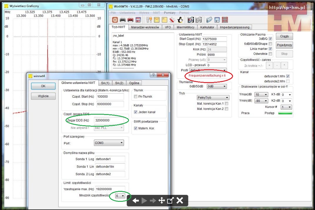

Witaj. Zakładam, że w swoim NWT masz generator 32MHz, DDS AD9851. Mnożnik zegara jest x6. W załączniku masz zaznaczone co i gdzie pozmieniać.
Ponieważ DDS jest sterowany zegarem 32MHz a w DDS powiela tę częstotliwość 6 razy, dlatego w oknie zegar DDS należy wpisać wynik mnożenia 6x32=192000000. Wpisujesz to w polu zakreślonym na zielono. Drugie pole poniżej, zakreślone na zielono, to ustawienia zewnętrznego powielania - np. przystawka do NWT. Tutaj ma być 1 i napis zakreślony na czerwono powinien zniknąć. Wtedy powinno zacząć pokazywać poprawnie.
A najlepiej jednak, to byłoby zmierzyć częstotliwość generatora w NWT i dopiero tę wartość pomnożyć x6 a wynik wpisać w polu zegar DDS (zakreślone na zielono).
