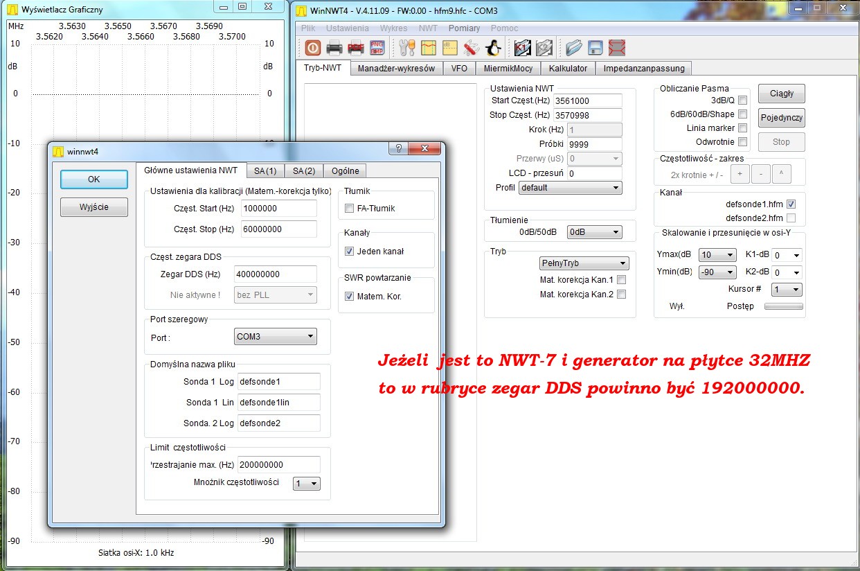

Jurek jeżeli masz takie ustawienia jak na pierwszym załączniku powyższego postu to są one nieprawidłowe dla NWT z generatorem 32 MHz a wydaje mi się że kilka postów wstecz były fotki Twojego NWTeka i tam był taki generator. İmage
