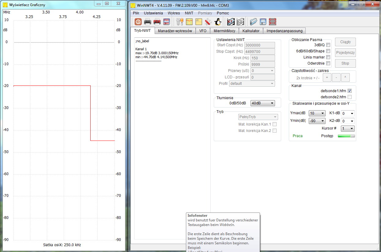

Rafał,
To po kolei. "Odzyskanie" dynamiki jest efektem tego, że zrobiłem dokładnie to co poradził Piotr. Kalibrację przeprowadziłem przy gniazdkach zwartych krótkim kabelkiem. Poprzednio robiłem źle, bo przy pierwszej próbie gniazdka były rozwarte.
Z tego co wyczytałem na forum, przy kalibracji na początku gdy jest włączony tłumik 40 dB, na wyświetlaniu graficznym, w miarę przemiatania, od lewej strony powinna być rysowana linia na poziomie -40 dB. Chyba, że się mylę. U mnie wygląda to tak, że z chwilą rozpoczęcia kalibracji pojawia się cała linia na poziomie -45 dB, a u góry jest rysowana linia na poziomie -20 dB. W miarę rysowania ta dolna zanika przechodząc na poziom - 20 dB. Po zakończeniu tej części kalibracji, na wyświetlaczu jest tylko linia -20 dB. Ten przypadek jest pokazany na obrazku nr 1. Czy tak powinno być?
To co miałem zrobić.
