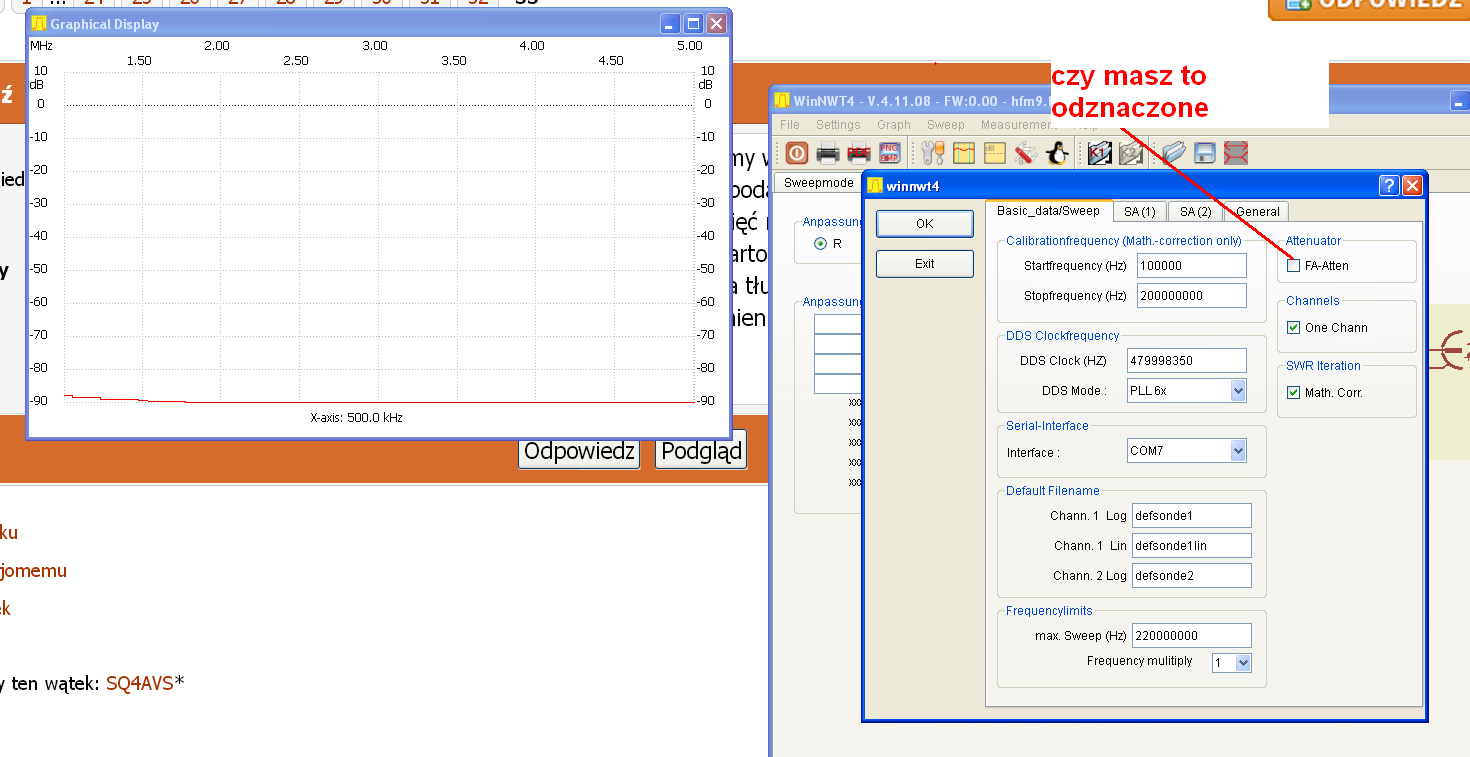

To, że zastosowany układ MMIC się nie nadaje ustaliliśmy wcześniej, mar6 nie jest tu dobrym rozwiązaniem ale nie jest straszną tragedią -do wymiany plus zmiana opornika zasilającego. Efekty z brakiem dynamiki mógł dać. Układ jak wynika z podanych napięć przez Kolegę daje około 8dBm. Tłumiki 30 i 50dB działają prawidłowo to wynika z napięć mierzonych przez układ- Kolega podał wcześniej. Jak Kolega analogiczne pomiary wykona dla tłumików 0,10, 20, 30, 40, 50 dB i poda wartości napięć na nóżce 4 ujawni się czy nie są pomylone kolejności tłumików w układzie. F generatora powiedzmy 10MHz. Jest coś ciekawszego dlaczego dla tłumienia 30dB (a jak wiemy ustawione jest dobrze bo tłumik 30dB dawał OK napięcia), dlaczego pokazuje 15dB tłumienia. Sprawdź w ustawieniach z godnie z tym zrzutem ekranu musisz tą opcję mieć odznaczoną, jeśli jest zaznaczona odznacz i wykonaj ponowną kalibrację i pomiary. Co do metody 6dB obarczona jest dużym błędem szczególnie przy średnich i dużych mocach, już na BFG591 przy paśmie 80m (a to przecież mały tranzystor) ujawniają się znaczące błędy w przypadku wzm. mocy naprawdę duże -większej pojemności międzyelektrodowe, parametr s12. Znacznie lepsza jest metoda z dwoma opornikami o rezystancjach leżących blisko wartości nominalnej -ale myślę, że do tego nie trzeba będzie całkiem dochodzić.
