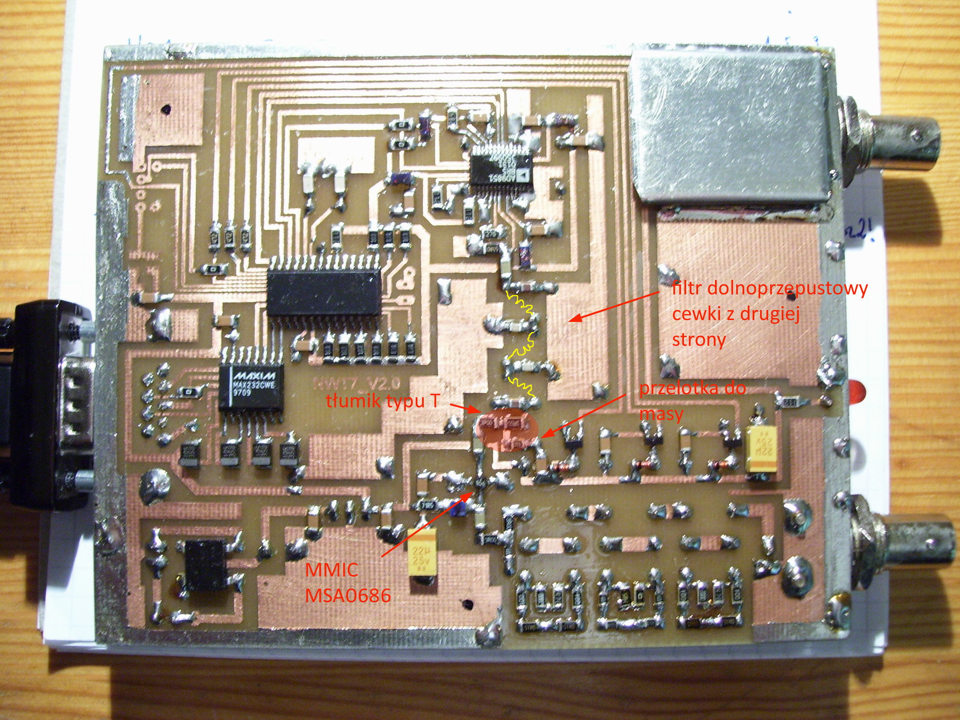

dla wyjaśnienia, po fachu jestem mechanikiem, moja wiedza na temat elektroniki i łączności jest fragmentaryczna i nieuporządkowana. Co nie przeszkadzało mi w ostatnich latach pracy, z powodzeniem wykonywać instalacje tv, monitoringu, alarmów i kontroli dostępu. Jako krótkofalowiec tez miałem parę małych sukcesów konstrukcyjnych. Miałem długą przerwę, nie znam dokładnie budowy NWT bo go nie budowałem, tylko kupiłem gotową płytkę. Z tego co się orientuję jesteś specjalistą odnośnie NWT.
Powracając do Twojego poprzedniego postu odnośnie sprawdzenia filtru LC, domyślam się, że chodzi o filtr między DDS a MMIC. W schemacie ze "Świata radio" jest tam dwuobwodowy filtr LC zakończony tłumikiem typu Pi, na płytce natomiast jest filtr trzyobwodowy zakończony czymś co wygląda jak tłumik typu T. Nie znam oryginalnego schematu płytki co do tego fragmentu. Sprawdzenie polegało by zapewne na pracy NWT w trybie generator i pomiarze tłumienia.
Co do MMIC.

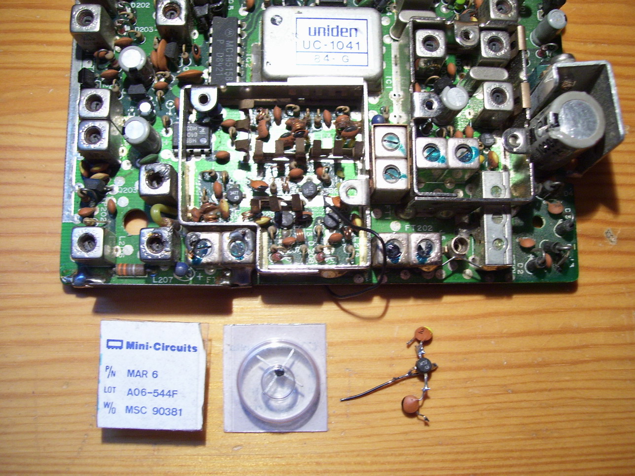

Oznaczenie A06 kojarzy mi się z MSA0686 (nota katalogowa), nie wiem czy to jest to samo co MAR06, bo dwa egzemplarze MAR6 posiadam jeszcze ze starych zapasów i są one mniejsze. Natomiast posiadam z wylutu MMIC które pracowały w stacjach bazowych, ale nie pamiętam czy na 400 MHz, czy wyżej. Mogę ewentualnie się z nimi pobawić, bo jeśli chodziły na 400 MHz to powinny mieć lepszy "dół". Tylko nic o nich nie wiem, bo pisze na nich tylko "3477" i nie znalazłem do nich żadnych danych.
