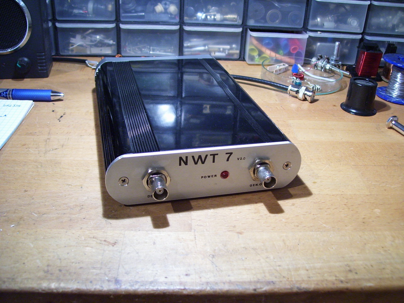

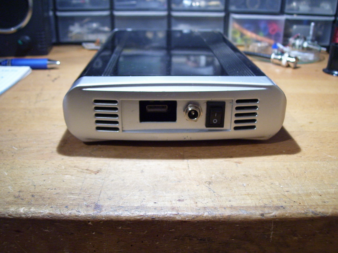

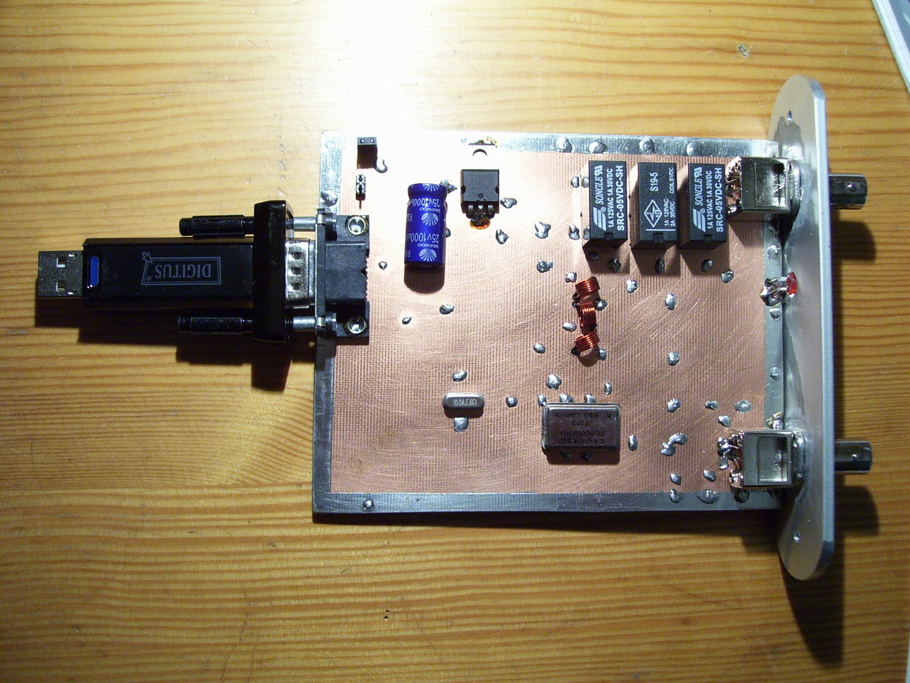

Płytkę NWT włożyłem do aluminiowej obudowy po twardym dysku, grubość ścianki 1,5 mm. Tylko z tyłu jest ścianka z plastiku, to z powodu pośpiechu. Jedynie co budzi mój niepokój to fakt, że w środku jest także konwerter Digitusa RS232/USB2.0, ale na forum przeczytałem, że takie rozwiązanie jest stosowane bez negatywnych skutków. MMIC to na pewno MSA0686, bo na nim jest napisane A06 i kropka od strony input. To zgadza się z kartą katalogową.
Nie wiem co prawda jak na forum wstawia się fotki, ale spróbuję, może się uda.
Reszta zdjęć
