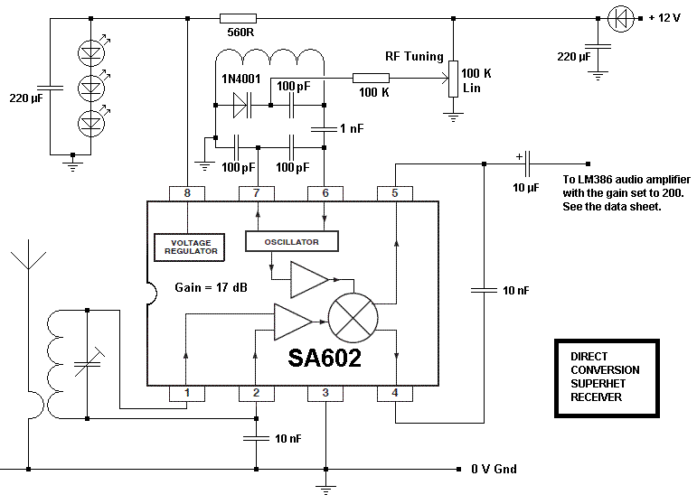

Ciekawy odbiorniczek. Zapytam tylko jakie wartości powinna mieć cewka z kondensatorem zmiennym oraz co to za dioda przy zasilaniu jest ??
http://reviseomatic.org/help/x-more/SA60...ceiver.php
