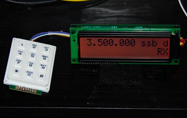

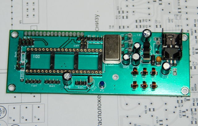

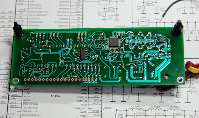

Skoro Janek SP5IWI zainicjował wiosennego "Mikołaja" to i ja coś dorzucę. Mam w prezencie dla Kolegów z Grupy komparatory do syntezy.
Dopiero po świętach znalazłem więcej czasu i dokończyłem uruchamianie syntezy. Niestety miałem problem z wsadem do procka, mój był jakiś "lewy". Dzięki pomocy Romana SP5AQT w zaprogramowaniu procka temat został opanowany i synteza na mojej płytce już pracuje. Aktualnie walczę z enkoderem optycznym, więcej informacji na mojej stronie: PILIGRIM->Synteza
Na zdjęciach moja synteza uruchomiona na pierwszej wersji płytki. Musiałem wykonać kilka kosmetycznych poprawek. Cieszę się, że wyświetlacz który zastosowałem jest OK!
