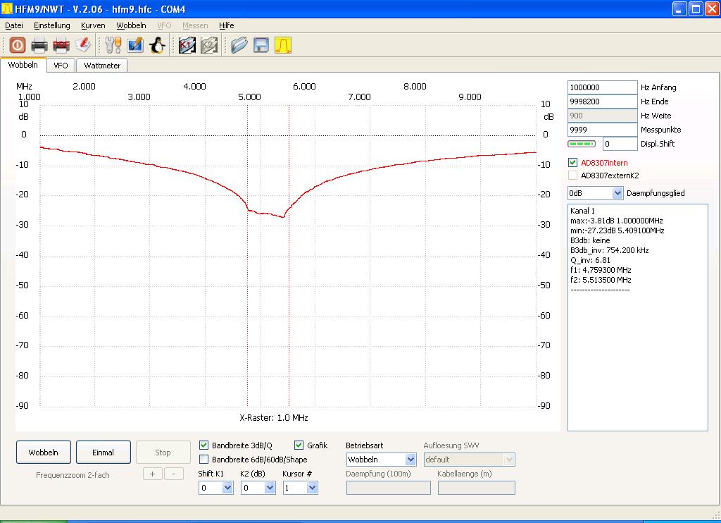

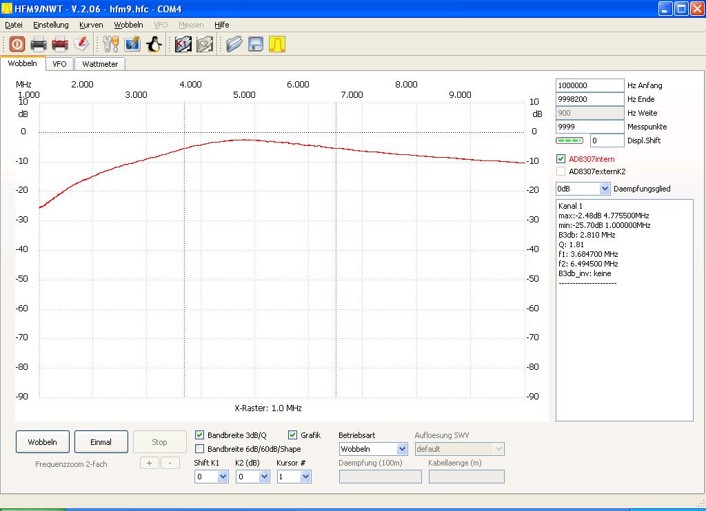

Na początku też tak myślałem, niestety teoria jest "piękna" a praktyka "brutalna". W praktyce uzyskanie takich wyników jak na symulatorze jest niemożliwe. Ćwiczyłem to wiele razy bez efektu.
Na pierwszym ekranie pomiar dławika 10uH+100pF, równolegle.
Na drugim ekranie pomiar tego samych elementów, szeregowo.
Wg mnie sygnał "przecieka" poza obwodem dlatego brakuje interesującej nas dolnej części wykresu. Przy szeregowym to jakby nie miał ochoty na rezonans. Może coś źle robię ???
