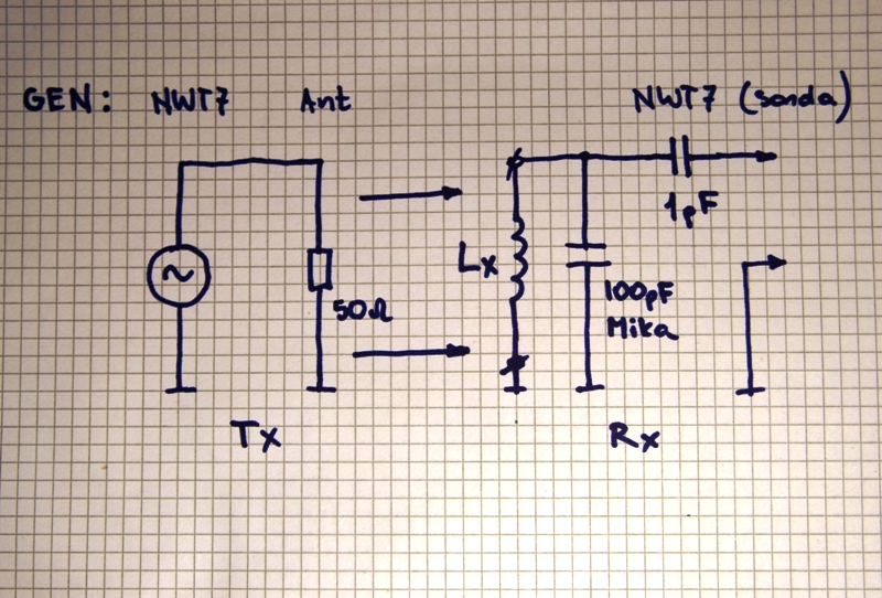

Problem okazał się trudniejszy niż sądziłem. Da się to zrobić przy pomocy samego NWT7 stosując małe "sztuczki". To co udało mi się na szybko sprawdzić jest na kolejnych zdjęciach.
1/ Układ pomiarowy, NWT7 jako przestrajany generator w.cz., rezystor 50 om jako antena nadawcza. Mierzona cewka z kondensatorem mikowym 100pF jako obwód rezonansowy. Rezystor 50om umieszczony blisko cewki. Sprzężenie sondy NWT7 z obwodem poprzez kondensator 1pF aby nie tłumić obwodu. Układ kompromisowy ale działa i do oszacowania dobroci cewek jak i całych obwodów chyba wystarczy.

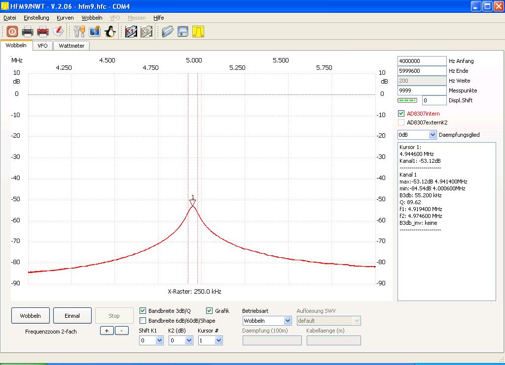

3/ Pomiar cewki na rdzeniu T68 ok 4uH, dobroć około 240

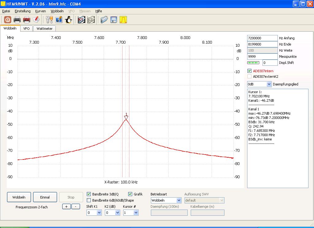

4/ Pomiar cewki o śr. 50mm, drut 2mm, ok 10uH, dobroć około 360
Pomiar może nie jest dokładny ale widać wyraźnie różnice pomiędzy cewkami.
