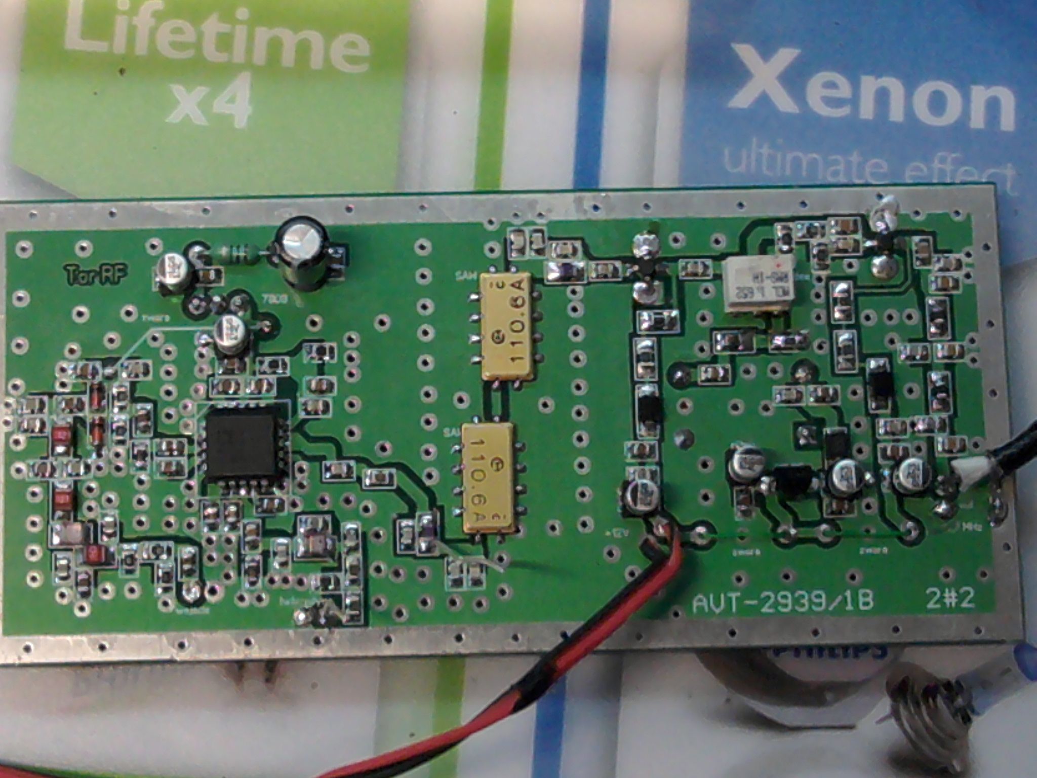

Oto wyniki pomiarów i wykresy:
1 MMIC - ERA1 zasilanie 3,5V, wzmocnienie 18 dB na 110,7 MHz
2 MMIC - ERA3 zasilanie 3,47V, wzmocnienie 26,5 dB na 10,7 MHz
.pdf  filtr wejściowy.pdf (Rozmiar: 15.79 KB / Pobrań: 1152) ,
.pdf  SAW 110,6MHz.pdf (Rozmiar: 17.33 KB / Pobrań: 1174) ,
.pdf  Lowpass po 1 Mimic.pdf (Rozmiar: 15.98 KB / Pobrań: 1021)
a fotografie płytek wrzucę pod wieczór.
ps.
Zdjęcia płytek:
İmage ,
.jpg  Analizator 2.jpg (Rozmiar: 335.32 KB / Pobrań: 2083)
Vy 73!
Leszek SP5MNL
