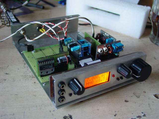

Nowa wersja na 7 ożyła. Bardzo ładnie odbiera. Mieszacz od Frycza. Po południu pojawia się problem "Gadającego Chińczyka" - nad tym jeszcze popracuję. Konstrukcja modułowa, można dowolnie eksperymentować, co czynię :-)
Teraz nadajnik. Na niedzielę powinien być gotowy. Telegrafistów zapraszam na testy - będę słuchał i nadawał CQ SP DE SQ9RFC ...na FREQ siódemkowych skedów czyli 7.021.300. Kto żyw do radia niech siądzie :-) Mam taka fajną malowankę od CB, wycisnę z niej 10 W czystego sinusa :-) Tak! z malowanki. To niesamowicie dobra malowanka.
Edit..
91,530 wejść na stronę :-) 2 pozycja w rankingu QRP :-) nieźle :-)
73 JERZY SQ9RFC
