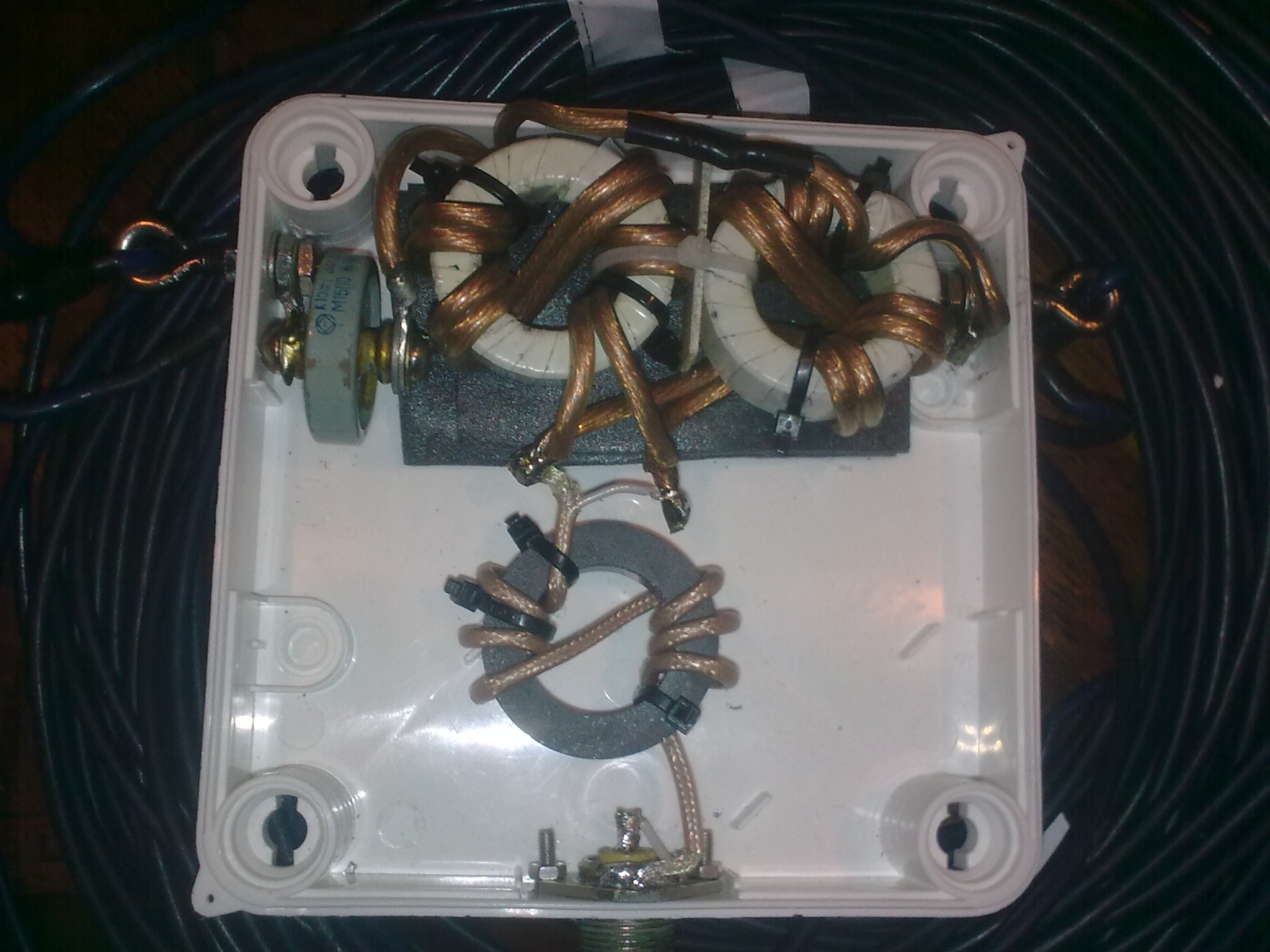

(07-12-2013 15:26)SP5CII napisał(a):  .....
To co wykonałeś na jeden sezon wytrzyma. UV swoje potem zrobi ,domek się rozleci i te nieszczęsne śrubki i wtyk przy puszce i po deszczu pełno wody .Mam na płytce z laminatu symetryzator zalakierowany polutowany i zaklejony plasteliną ...pisałem
Kolego, to pudełko ma klasę IP54. Jeżeli tylko wszystko zostało porządnie zrobione, będzie szczelne bardzo długo.
W gorszym pudełku (klasa ochronności IP44) mam symetryzator do swojej anteny FD4, z identycznie zrobionym wyprowadzeniami (jedynie złącze UC1 okręciłem taśmą samowulkanizującą nie dowierzając jego szczelności). Puszka wisi 4-ty rok nie wykazując śladu degradującego wpływu UV i warunków atmosferycznych. Przy okazji zmiany odciągu sprawdziłem puszkę co widać na fotce --->
Te brązowe mazy to lakier szelakowy (werniks). Jak widać, plasteliny nie używałem.
