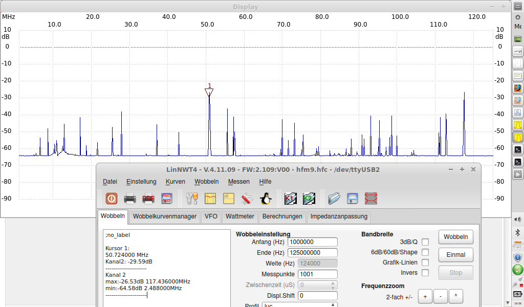

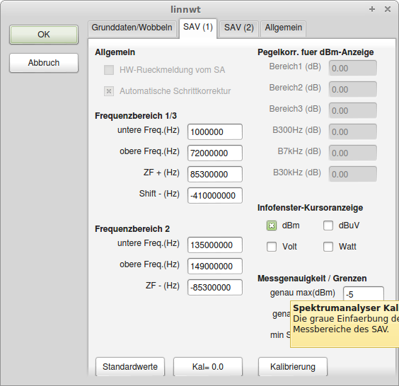

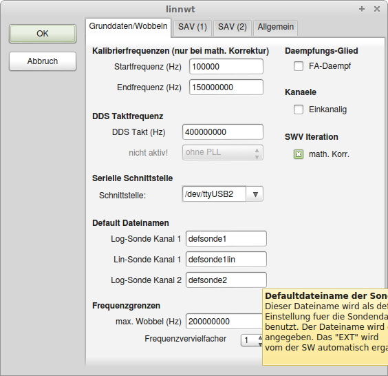

Proszę sobie wyobrazić
Generator PG-20, f=60MHz, ok 30mVp-p,
NWT7, max częstotliwość pracy DDS - 80MHz
wyjście analizatora do pinu 1 ps2, wejście LO do DDS-a
