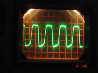

Podaję napięcia na 6 pinie NE612 tak jak prosi Janusz.
modulator: 250mV Vpp
mieszacz: 300mV Vpp
Takie napięcia ustawiłem na początku uruchamiania TRX.
Proszę wyjaśnijcie mi, nie jestem elektronikiem, co wspólnego mają napięcia na NE612 z przebiegiem na nodze 20 MC3362.
Walczę dalej...
Zrobiłem eksperymenty, odpinałem po kolei wszystko od nogi 20 MC.
Przebieg bez zmian, po odpięciu rezystora 2k z nogi 20 do masy sygnału nie było, ale to wydaje się logiczne.
Czyli pozostawiłem sam rezystor podłączony do nogi 20 i przebieg jest prawie prostokątny ok. 750mV Vpp.

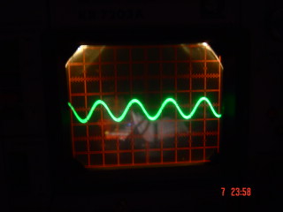

Przy okazji, mając podłączony oscyloskop dotknąłem palcem cewki VFO.
Przebieg trochę zmienił się, więc podpiąłem równolegle co cewki rezystor 2,2k (wytłumiłem obwód), było trochę lepiej, następnie potencjometr 2,2k i wyregulowałem bardzo ładną sinusoidę. Przy oporności rezystora 930R mam idealny sinus.
Niestety amplituda spadła bardzo. Początkowo na nodze 20 miałem 750mV Vpp prawie prostokąta, teraz mam 300mV Vpp sinusa. Załączam zdjęcia, przepraszam za jakość.
Ponownie dobrałem elementy przy J310 aby na 6 NE nodze uzyskać ok. 250 mV.
TX pracuje lepiej nic już nie charczy (bynajmniej tak mi się wydaje), sygnał na wyjściu czysty.
Natomiast odbiornik kompletnie stracił na czułości, pewnie za mała amplituda VFO, jak odpinam opornik na cewce to odbiornik ożywa.
Podmieniłem układ MC3362 (3 sztuki) wszystkie zachowują się tak samo, czyli prawdopodobnie sprawne.
Jeżeli chodzi o generator, to posiadam 10Hz do 20kHz i regulowaną amplitudą do 1,5V. Tym testuję TRX'a. Podpinałem pod nogę 1 i 2 a także do modulatora.
Panowie bardzo proszę o Wasze sugestie co zrobić z tym sygnałem VFO na nodze 20 MC3362. Zbudowałem już kilka VFO/generatorów na tranzystorach, na NE612, zawsze miałem sinus, czasem zniekształcony, wtedy wystarczyło dobrać rezystory polaryzacji i było OK.
