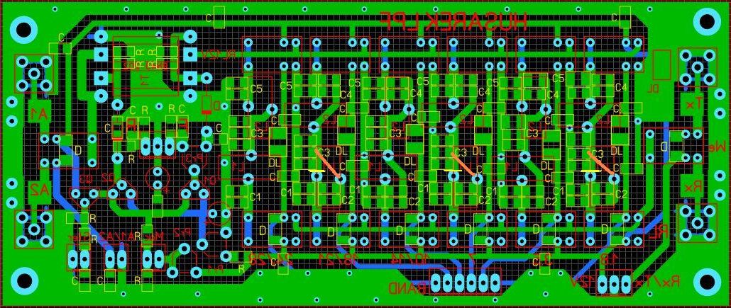

Mamy błędy w płytce LPF. Linia żółta - trzeba rozciąć . Grubsza linia pomarańczowa - nowe połączenie. Widok płytki od strony ścieżek.
