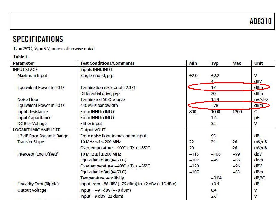

(26-09-2013 19:48)SQ4AVS napisał(a):  Adamie zakres pracy AD8310 to raczej -85 do +3fBm rev f.
Nie znam tych jednostek ???
W załączniku fragment z noty katalogowej.
.pdf  AD8310.pdf (Rozmiar: 386.63 KB / Pobrań: 1255)
