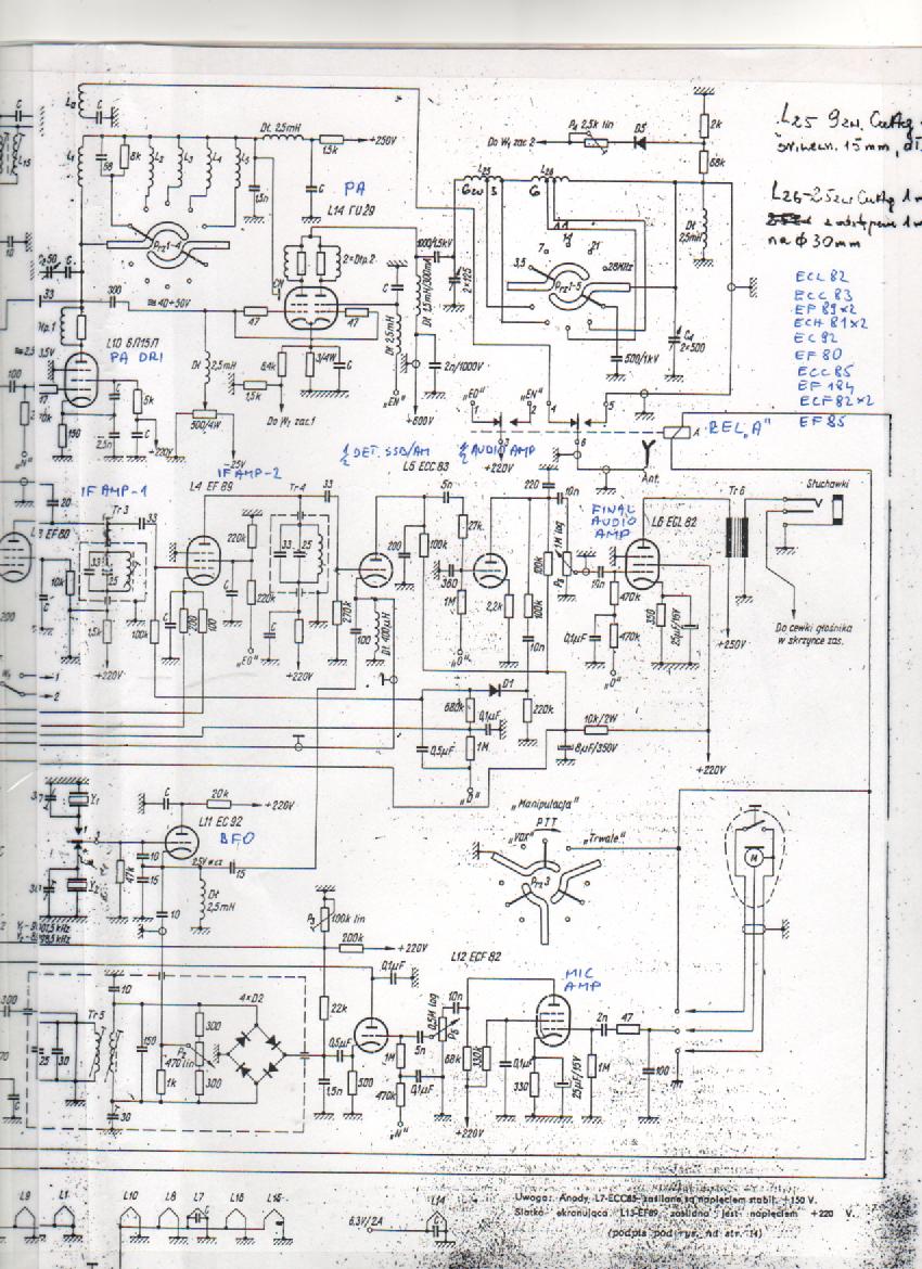

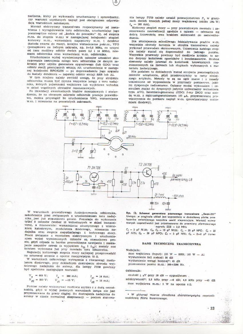

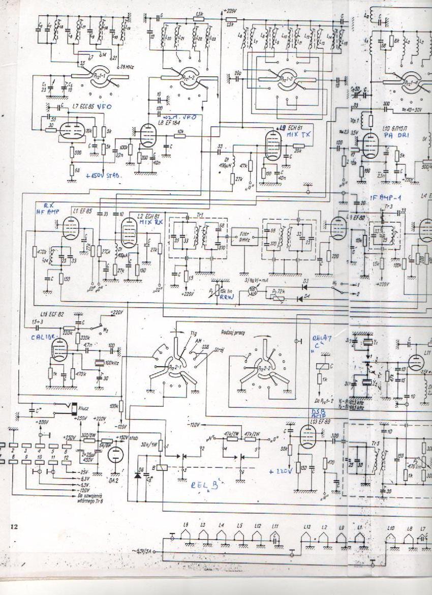

TRX SP5WW - wersja lampowa z 1969 r. Shy
Skany pochodzą z miesięcznika Radioamator i Krótkofalowiec.
Schemat ideowy i część I opisu:
İmage İmage İmage İmage İmage
Część II:
