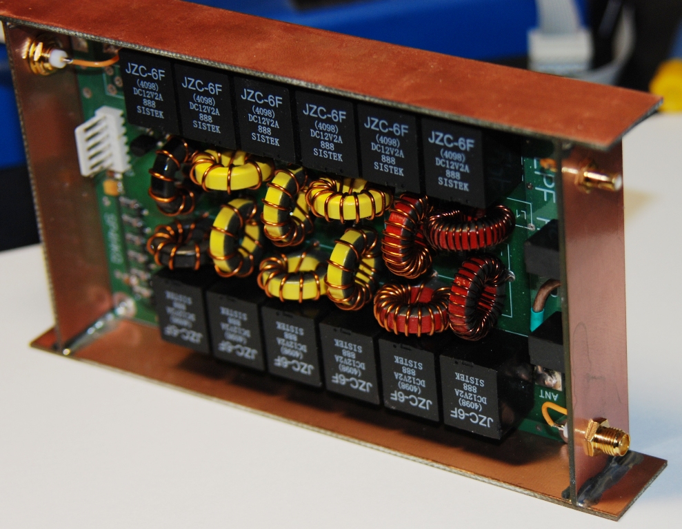

W moim Husarku zastosowałem filtry BPF i LPF w wersji od Husara, mają inne wymiary niż moduły Husarka oraz brakuje na nich przekaźników do komutacji torów radiowych, mostka do pomiaru swr-a i przełącznika anten. Powyższe dodatki wymagają wykonania dodatkowych płytek co trochę komplikuje konstrukcje radia i wymaga kolejnych kabli połączeniowych. Takie rozwiązanie nie bardzo mi odpowiadało dlatego powstała ta modyfikacja.

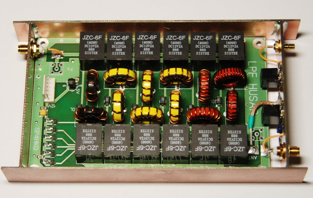

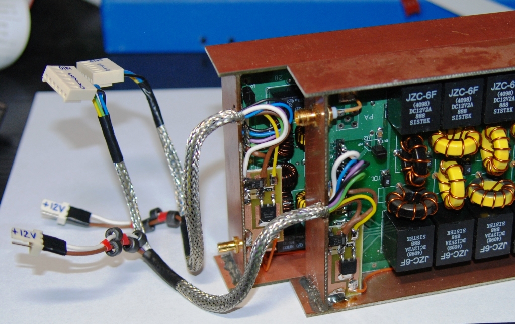

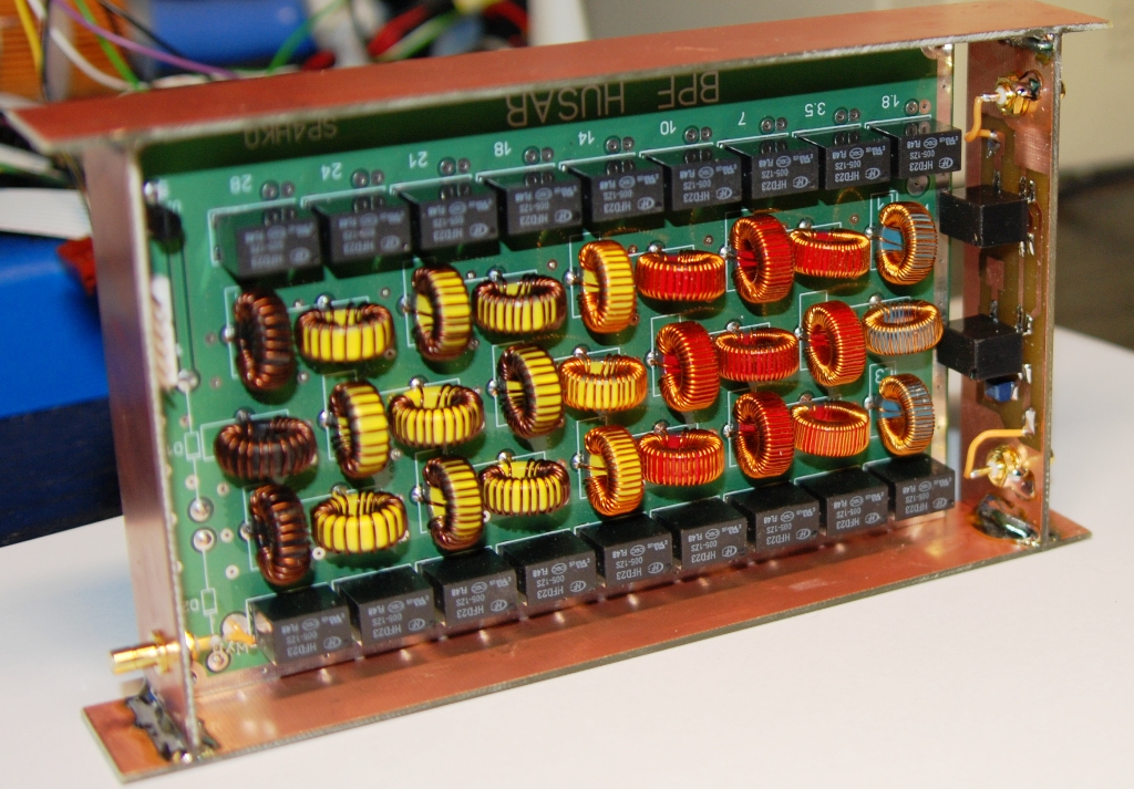

Moduły filtrów zostały zabudowane w ramki ekranujące z pasków laminatu 25mm. Na krótszych bokach (frontach) modułu znajdują się złącza w.cz. dla torów radiowych. Jeden z frontów został wykorzystany jako płytka nośna dla przekaźników. Unikamy w ten sposób dodatkowej płytki poza modułem filtrów oraz dodatkowego okablowania a sam moduł ma zwartą konstrukcję.

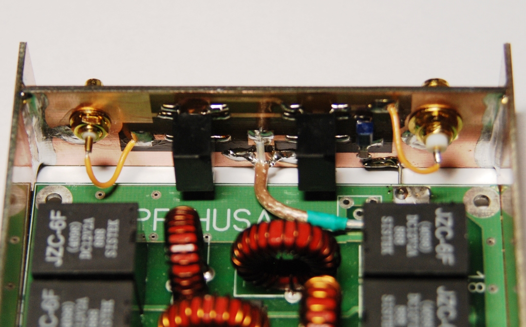

Na zdjęciu praktycznie wykonana modyfikacja na przykładzie modułu filtrów LPF. Klasyczne przekaźniki przewlekane z wygiętymi nogami na boki tak aby przylutować je jako SMD. Na ostatnim zdjęciu front z przekaźnikami połączony z modułem filtrów BPF.

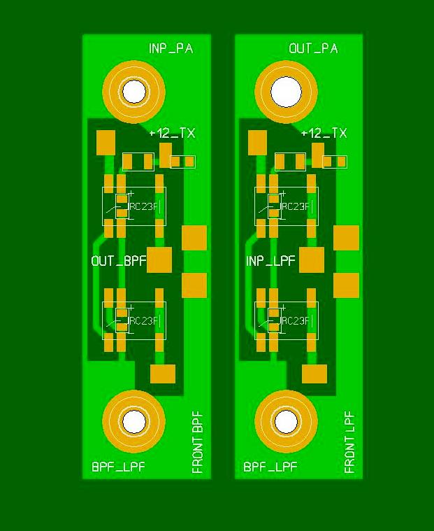

W załączniku projekt frontów do modyfikacji i wykorzystania z innymi modułami.
