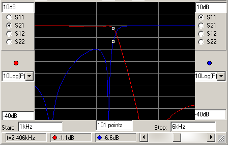

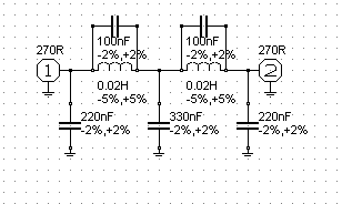

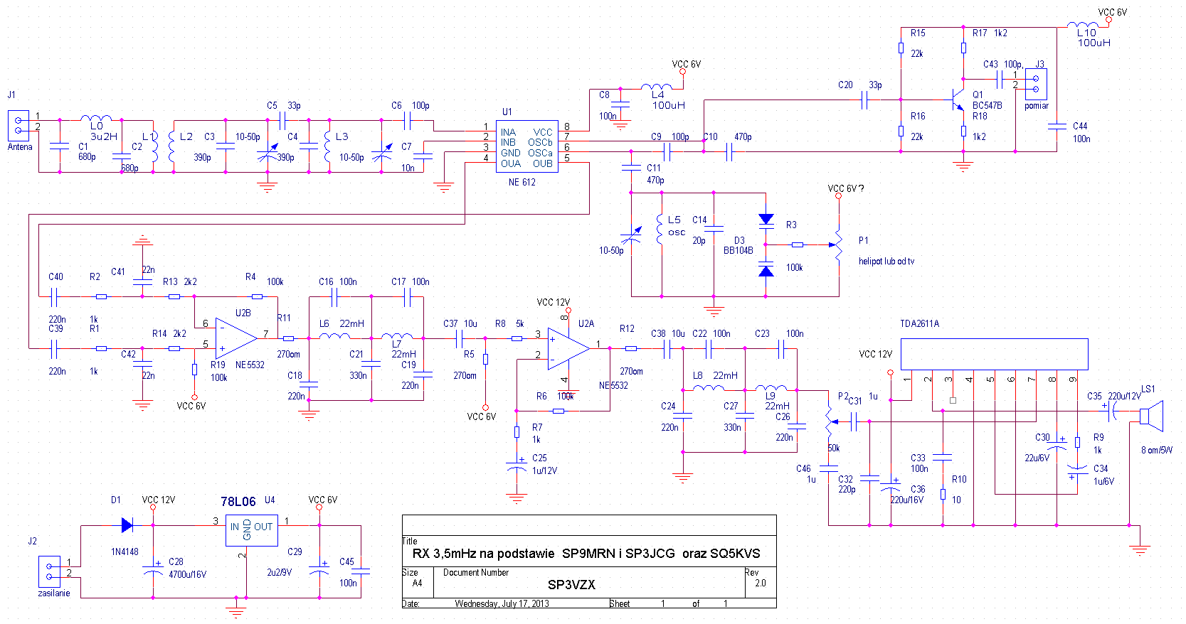

Poprawiłem schemat. Myślę nad zastosowaniem LM386, ale zasilanym napięciem 6V i głośniczek 8om wg. noty aplikacyjnej.
Wykresy filtru w Rfsim99. İmage İmage
