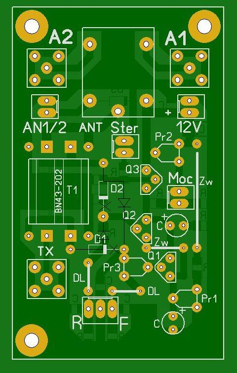

kolegów budujących Husarka i inne urządzenia, w którym może przydać się płytka antenowa, która była tu zaprezentowana przez Zdzisława SP4HKQ. Wcześniej wspominał o niej kolega Maciek SP5CGI, który też miał mały kłopot z sygnałem fali padającej i odbitej. Próbowałem kilka razy różnego sposobu nawinięcia, ale niestety nie udało mi się uzyskać prawidłowych sygnałów, w rezultacie mam nawinięte tak jak pokazane jest na zdjęciu mostka Adama SP5FCS (strona 11, post#101), tylko musiałem „skrzyżować sygnały” zrobiłem to poprzez zamianę diody D1 i D2 (zdjęcie poniżej). W ten sposób nie musiałem ciąć żadnych ścieżek, dokonałem także podobnych zmian co Maciek SP5CGI, P1-10k R6-7k5, a R7 dałem 100k, wydaje mi się że reakcja układu jest poprawna, ale wszystko pewnie wyjdzie przy normalnej pracy. Potencjometrem PR2 ustawiłem około 15W przy skrajnym maksymalnym położeniu P1, PR1 ustawiłem reakcję układu na SWR około 2,8-3 . Dla rezystora pomiarowego 150R (SWR-3) zmierzyłem z ciekawości wartości na F i R i były odpowiednio 0.713V i 0.35V co daje z obliczeń około 3, a przy rezystorze 50R sygnał na F – 0.78V R – 0V.
Vy 73 Darek
Zapomniałem dopisać, że te wszystkie wartości były mierzone dla mocy około 15W.
