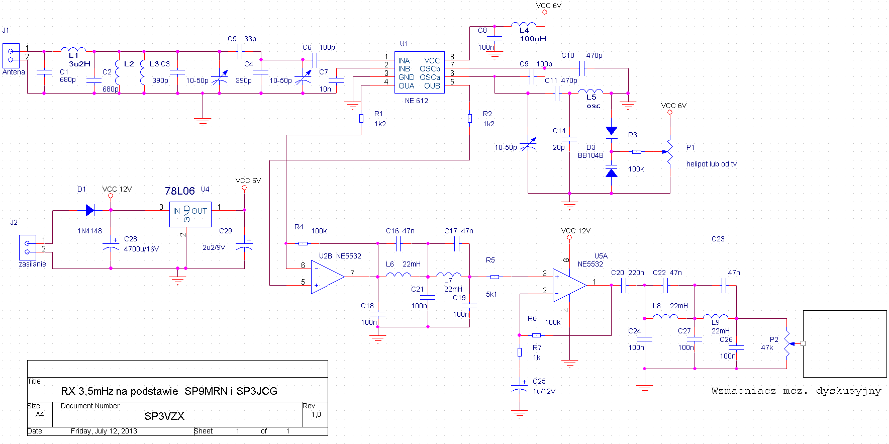

Odnośnie helipota to można zastosować potencjometr wieloobrotowy od TV.
A cewki do filtrów na opamp to na allegro są zbliżone 22mH.
W załączniku moja wersja RX-a.
Pozdrawiam Leszek SP3VZX..
