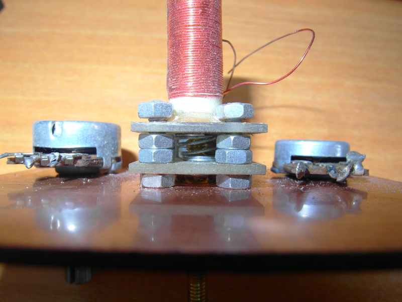

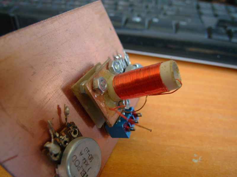

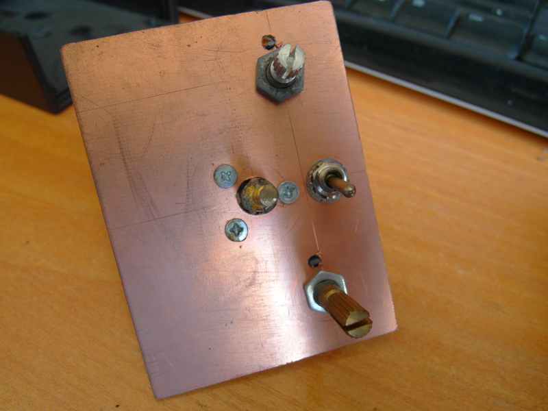

@KVS
w załączniku moje wykonanie (z kiedyś) takiego strojenia. Sruba, dwie nakrętki, sprężynka z isostata do kompensacji luzów. Tanio, mało roboty, kiepski efekt. Trzeba by mieć precyzyjniejsze śruby i nakrętki.
