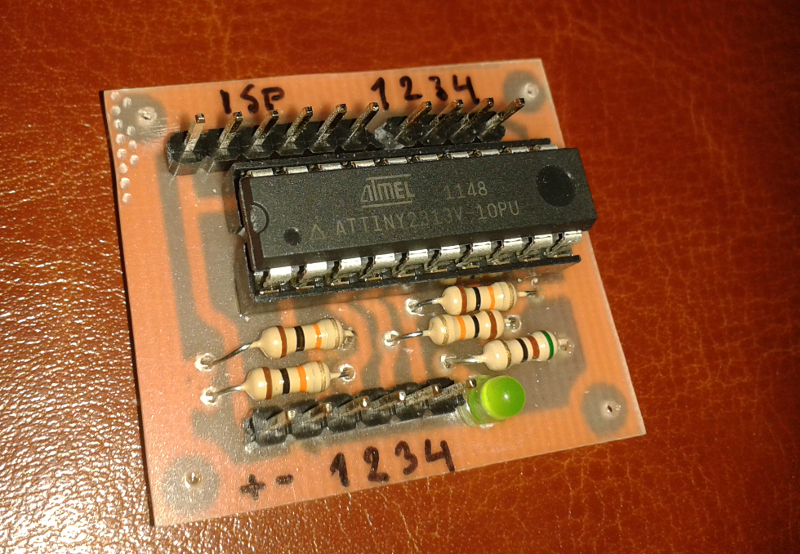

(01-07-2013 23:47)SP5FCS napisał(a):  Niestety ceny modułów nie są niskie (60...200) zł.
No więc tak...
Programator USBasp 17PLN (allegro)
Płytka prototypowa 20 PLN
Kabelki połączeniowe 15PLN za xx sztuk
Atmega 328 9PLN
To wystarczy by wystartować z arduino... jeśli w procesorze niema bootloadera w gui zanim klikniemy zaprogramuj wciskamy shift.
W ten sposób programowałem swoje kostki.
Poglądowo zapodaję programik do soft startu silników rotora. Chodzi o to by nie szarpać antenami, projekt zrobiłem w ramach nauki arduino, całość z zaprojektowaniem płytki i napisaniem programu zajęło mi jeden wieczór.
Program zakłada sterowanie prawo lewo góra dół dwoma silnikami, współdzielenie czasu tak by każdy kanał pracował "niezależnie", procesor attiny 2313.

  //W zasadzie koniec programu jeszcze tylko jedno.
  //Kiedy wartość 'time' przekroczy maksimum (4294967295 czyli około 49dni) i zacznie liczyć od nowa,
  //to funkcje nie będą wywoływane bo czas będzie zawsze mniejszy niż wyliczony z max time + czas wykonania.
  //dlatego resetujemy czasy w przypadku gdy licznik time się przekręca.
  if (time==0){
    czas_do_ostatniej_zmiany_wysterowania_silnika​ = tempo_startu_silnika;
    czas_do_ostatniej_zmiany_wysterowania_diody = tempo_mrugania_diodki_pulse;
.lay  softstart-sp5mg.LAY (Rozmiar: 50.48 KB / Pobrań: 1258)
