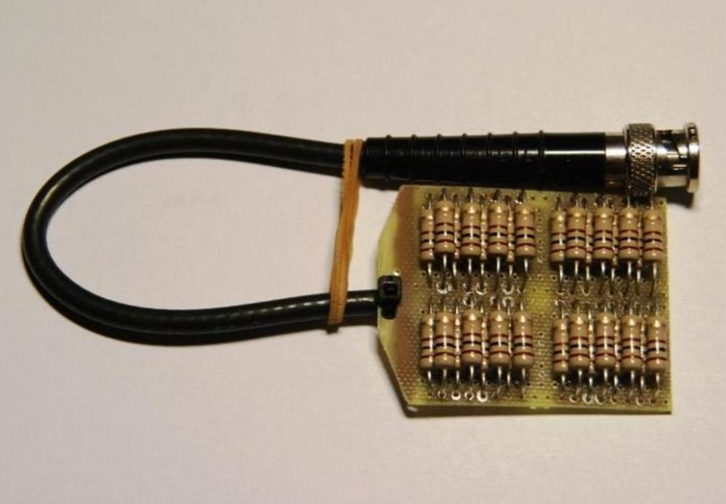

Moje pierwsze obciążenie wykonałem w pare minut z tego co było pod ręką. Ważny był czas i niskie koszty.
Rezystory 100 om po 8 równolegle = 12,5; 4 grupy szeregowo daje 50 omów.
Przy zabawie w QRP do paru watów zupełnie wystarczy.
