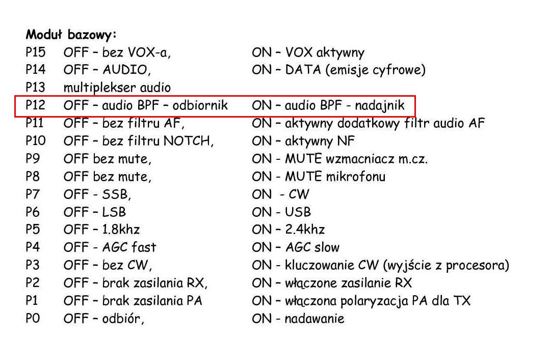

Romanie, opisywany przez Ciebie problem został rozwiązany programowo w oprogramowaniu sterownika ver. 1.5.
Ostatnio tyle się działo w temacie Husarka i chyba nigdzie jasno nie zostało to opisane.
Sterowanie kierunkiem pracy filtrów akustycznych
Do przełączania kierunku pracy filtru akustycznego dodany został specjalny sygnał AF_DIR ( P12 na rejestrach - załącznik ), który przełącza filtr na nadawanie tylko dla emisji SSB. Dla emisji CW filtr dalej pracuje w torze odbiorczym i nie ma szans na przenikanie sygnału z mikrofonu w kierunku modulatora.
