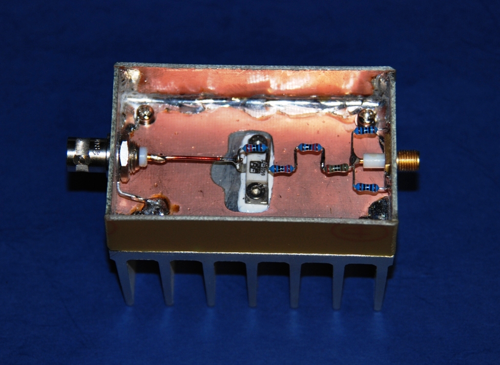

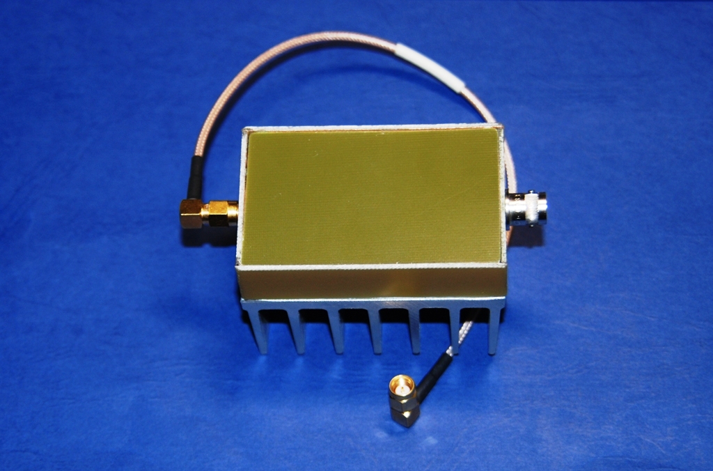

Uruchamianie i pomiary stopni wyjściowych nadajnika wymagają posiadania sztucznego obciążenia. Mino szerokiej oferty rynkowej różnych obciążeń wielu z nas decyduje się na własne wykonanie (gabaryty, cena, złącza, tłumik). W sieci możemy spotkać wiele ciekawych rozwiązań konstrukcyjnych.
Przy okazji budowy miernika mocy wykonałem sztuczne obciążenie z tłumikiem -30dB w celu rozszerzenia zakresu pomiaru mocy. Konstrukcja prosta i łatwa do powielenia, szczegóły na zdjęciach.
