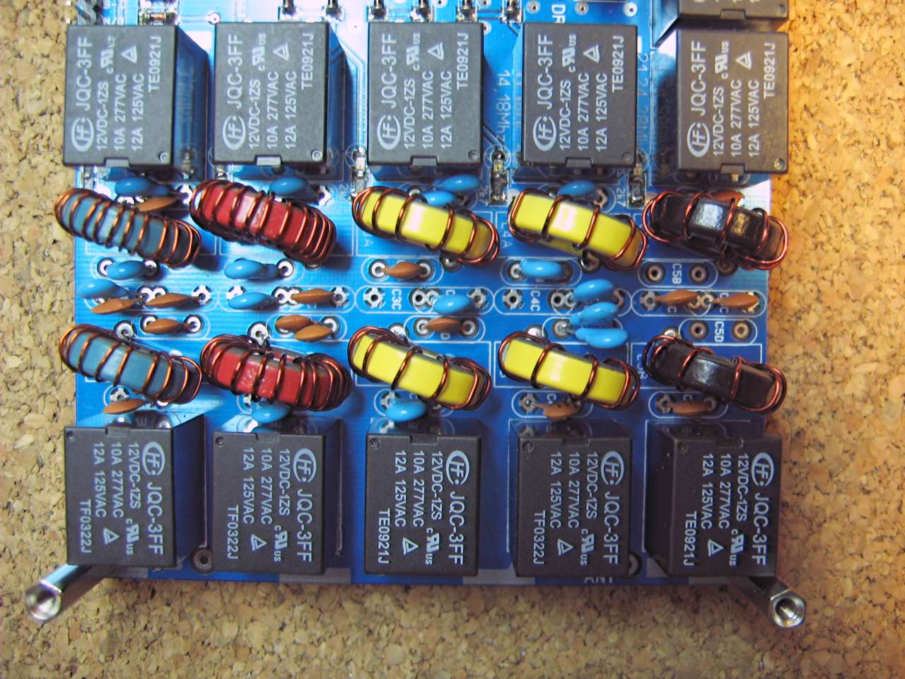

Zasymulowane w RFsim99, dla porównania także w LT-Spice-IV,
zmontowane, sprawdzone, pomierzone (NWT-500).
Toroidy w rozmiarze T68 od Janusza SQ5IZX, kondensatory ceramiczne 500V z TME.
LPF 80m - wykresy z obu symulatorów oraz z pomiaru:
(trochę słabo widać... można zapisać obrazek na dysk i obejrzeć w większej rozdzielczości)
A tak to wygląda zmontowane na PCB COMBO od Adama SP5FCS:
Dla wszystkich filtrów: tłumienie trzecich harmonicznych zawsze co najmniej 43..45 dB,
VSWR w paśmie do 1.1 .. 1.2 - co i tak ma mniejsze znaczenie,
bo u mnie w Piligrimie jest za tym ATU DL5MGD Wink
