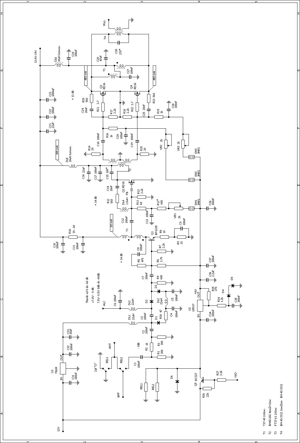

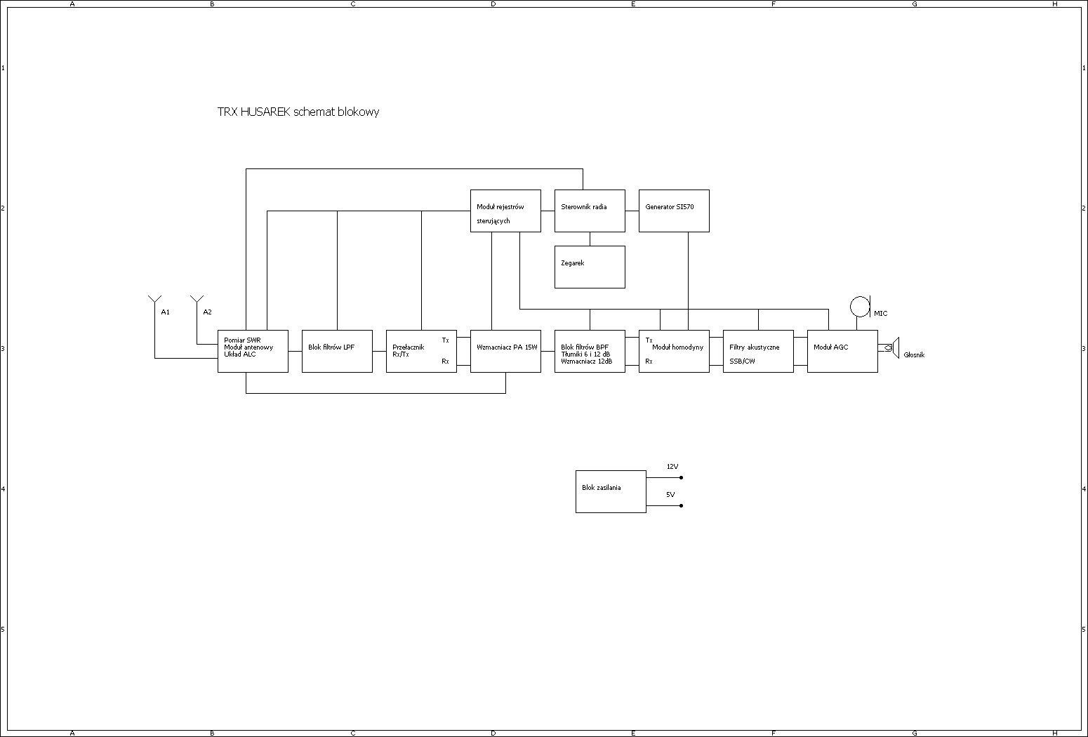

Poniżej zamieszczam poglądowy schemat blokowy TRX HUSAREK. Schemat ilustruje moduły funkcjonalne z których składa się budowane radio.
W kolejnych załącznikach projekt wzmacniacza mocy do Husarka PA 15W
.bmp  Husarek.BMP (Rozmiar: 201.04 KB / Pobrań: 2640)
.lay  PA HUSAREK 15W.LAY (Rozmiar: 114.79 KB / Pobrań: 2009)
