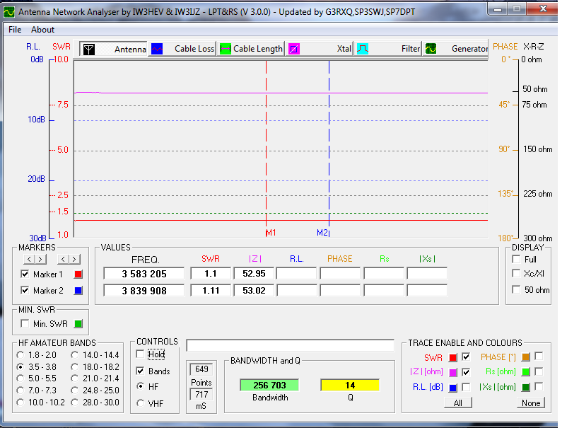

Zrobiłem wzorcowy terminator 50 om (dwa połączone równolegle rezystory SMD 100 om/1%).
Podłączyłem terminator do baluna i zmierzyłem balun analizatorem

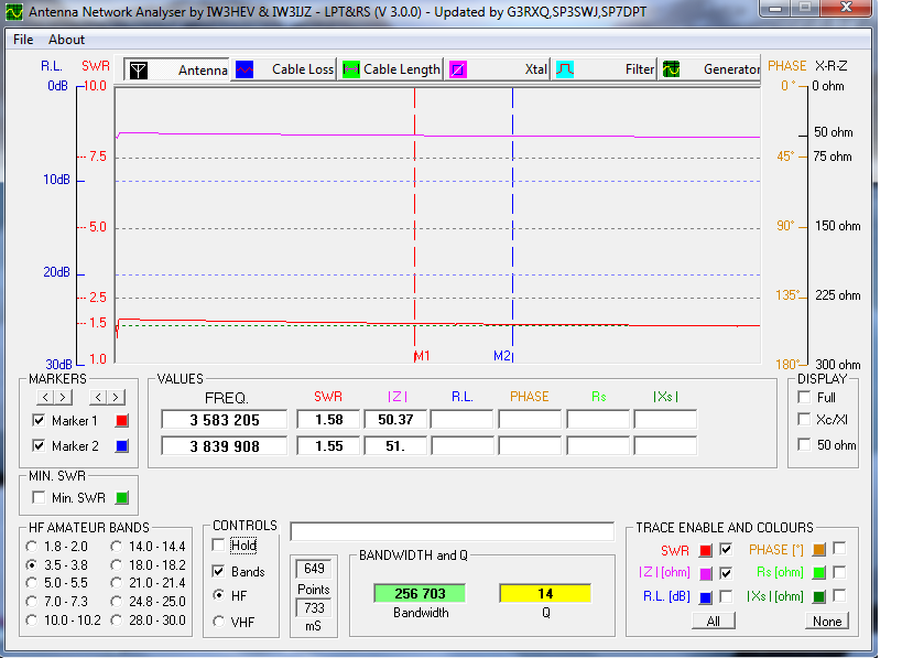

Potem połączyłem gorącą żyłę wyjścia baluna z masą wejścia
Pogorszył się zdecydowanie SWR. Jak to interpretować?
