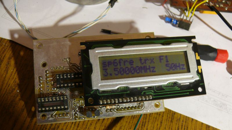

Synteza działa.
Musiałem mieć jakieś mikropęknięcie na płytce. Nic nie dawało efektu, więc wziąłem lupę i przelutowałem wzbudzające wątpliwości ścieżki na płytce, szczególnie te najcieńsze. Po zabiegu pacjent ożył.
Jedną z niedogodności które zauważyłem, to brak regulacji kontrastu wyświetlacza. W następnych wersjach, dobrze o tym pomyśleć. Mam wyświetlacz niebieski z podświetlaniem i muszę zmienić kontrast, więc będę "żeźbił". Można by było nawet zrobić regulację przez dzielnik ze stałych rezystorów SMD. Każdy by sobie dobrał jak mu wygodnie.
