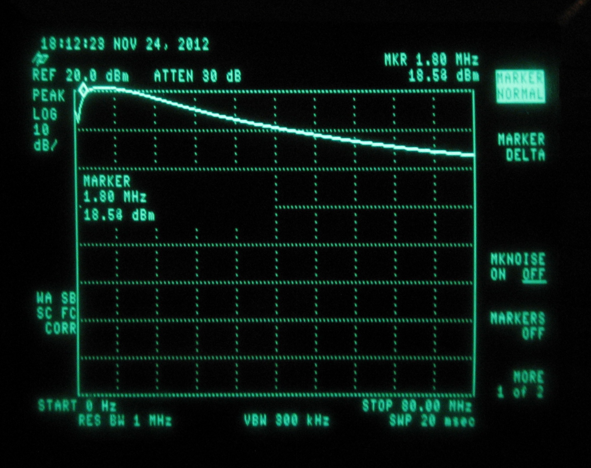

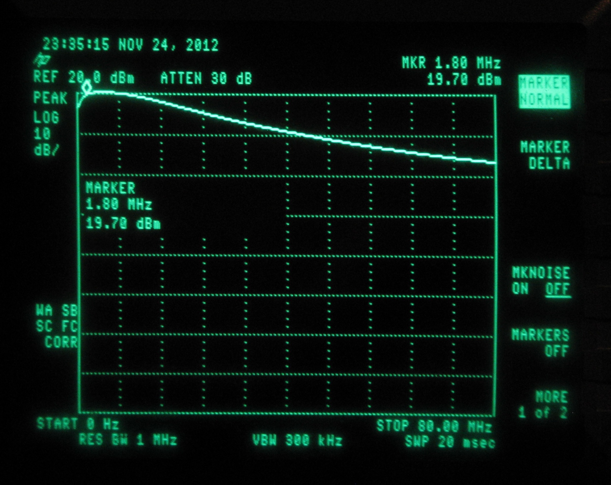

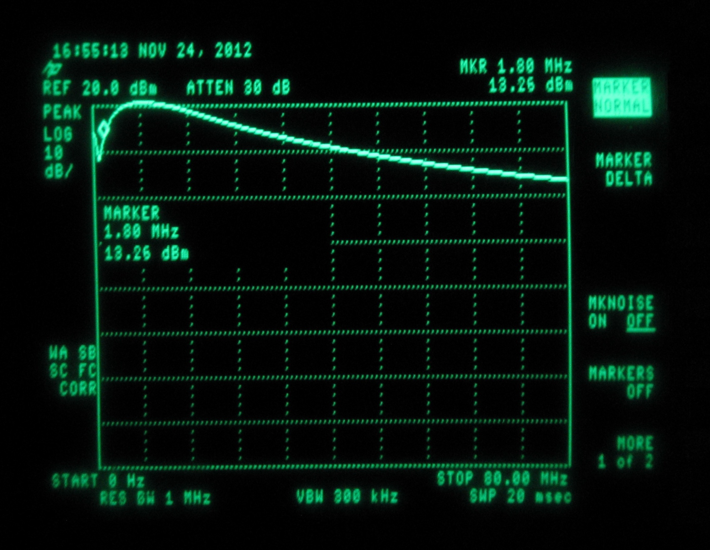

Witam, Jacku czy zaprogramowałeś wszystkie enkodery, jeżeli tak to jaką masz konfigurację.
Wykonałem kilkanaście pomiarów wzmacniacza na czterech fetach J310.
Użyłem rdzeni, B62152A, BN-61-202, BN-43-2402.
Pomiary wyszły przybliżone na wszystkich rdzeniach, oprócz pasma 1,8MHz. Rdzenie B62152A wypadły najgorzej.
Pozdrawia Zdzisław
