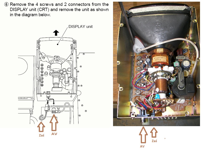

(14-01-2013 19:48)SP9FYS napisał(a):  Ale to jest Icom IC9000!
Zdaje się, że w oryginale na display użyto w nim lampy obrazowej. Jeżeli NU5K przerobił to na LCD to musi być naprawdę niezłym fachowcem..
____________________
Ryszard
# nie IC9000 tylko IC R9000 ...
ICOM IC R9000 ma zwykły monitor CRT (320x234 pixel). "AV",
włożył wtyczkę sygnału RCA (cinch) i podłączył zasilanie do TFT LCD 5"display .
Przyznaje pomysł dobry.
