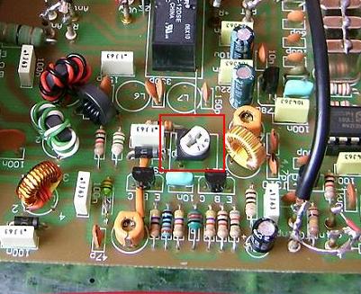

Najlepiej jakbyś umieścił krótką próbkę (nagranie) modulacji. Jak było wcześniej dobrze a teraz jest źle to jest kilka możliwości:
- roztrojenie anteny,
- roztrojenie obwodów rezonansowych w nadajniku,
- problem z zasilaniem,
- samoistna zmiana częstotliwości BFO (można sobie regulować pasmo przepuszczanych częstotliwości akustycznych, czy to niskich czy wysokich ale jak odjedzie za bardzo to będzie bełkot),
- wprowadzenie zmian w układzie (dobrze sobie przypomnij czy coś nie zmieniałeś),
- oraz przykręcenie radiatora stopnia końcowego do masy mimo iż tranzystor jest przez odpowiednią podkładkę izolującą (pamiętam też wtedy zupełnie popsuła mi się modulacja), najlepiej gdy nie ma on wogóle kontaktu z masą,
- brak dobrego uziemienia,
- złej jakości potencjometr montażowy 470 om od ustawiania punktu pracy tranzystora końcowego, te słabej jakości po prostu wypalają się i też modulacja jest wtedy niedobra, nieliniowa. Najlepiej wymienić na taki jaki jest w załączniku.
Nic mi więcej nie przychodzi do głowy co może psuć modulację, sprawdzaj po kolei, mam nadzieję że coś to pomoże.
