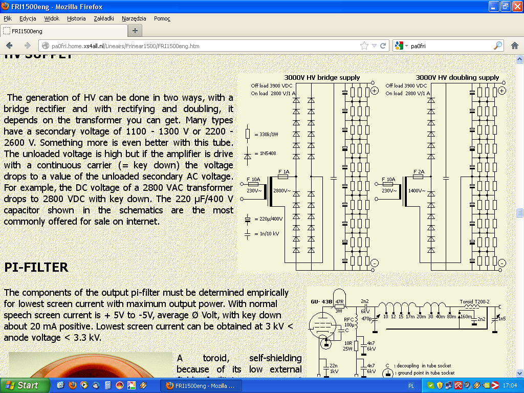

RE: PA na GU-43B
Masz sporo racji popartej doświadczeniem, nie mniej można zapytać co mniej boli: uszkodzona lampa czy pożar mieszkania? Na dowód mojego podejścia do tematu fragment opracowania PA0FRI, który w moim mniemaniu wie co robi ...
